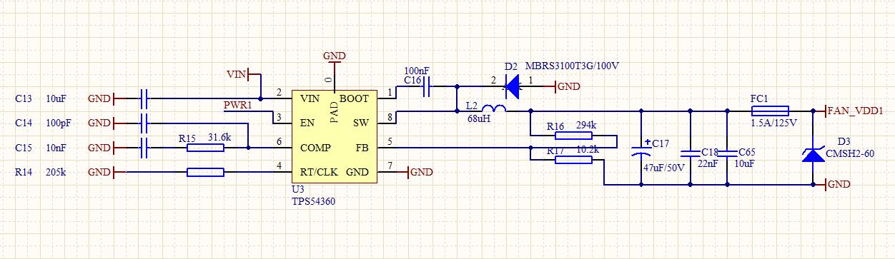

各位前辈好,最近发现我的一款板子上TPS54360的2脚总是烧毁是什么原因?
附上电路图
vin是48v 输出24v 用来驱动风扇 3脚pwm 25k

如果你的输入导线比较长,会存在较大的寄生电感,建议此时在导线的输入处增加一个220uF左右的电容,否则输入可能会由较大的spike产生,会烧掉芯片。
其次板子上输入走线款一点,输入电容需要尽量靠近芯片Vin脚。
Hi
如上,做带载启动测试,用示波器测试输入即可确认。
