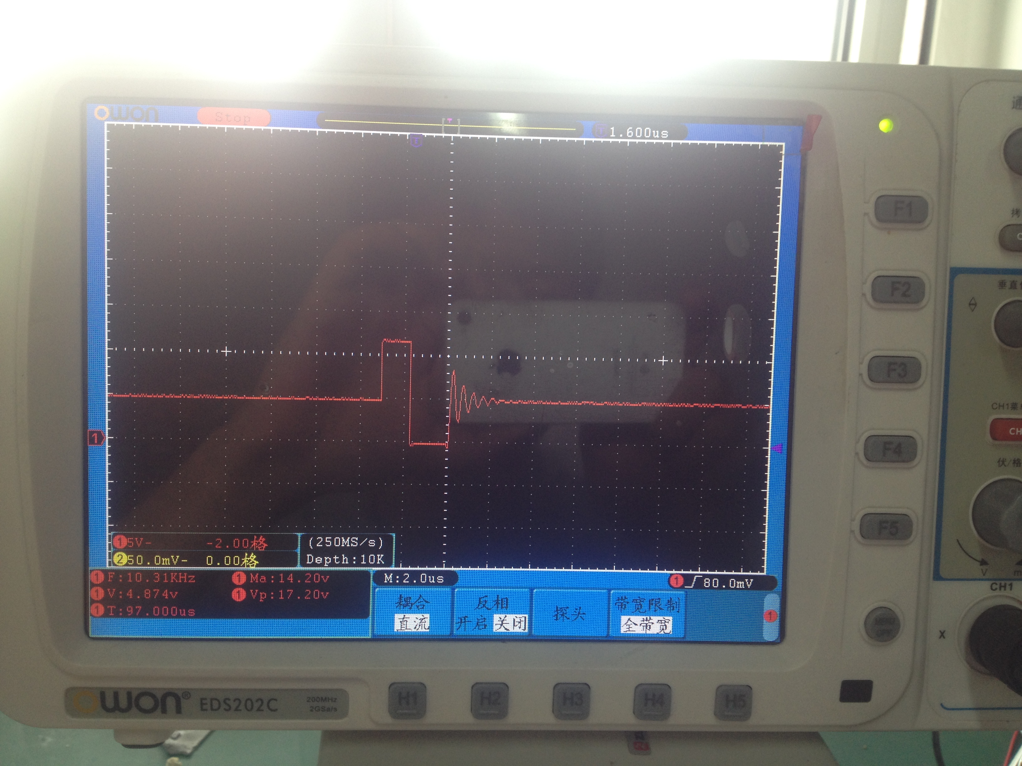

1.TPS51285A输出开关量如附件图片所示。
2.TPS51285A这部分电路是自己参考datesheet设计。
3.目前产品在小批量生产过程中。
4.用了一段时间发现的bug。

            这一路DC/DC的输出电压和电流分别是多少 ? 发现“Bug”时输出的电压是否正常,和正常的开关波形有无对比.
  •  电压分别为5V和3.3V,5V和3.3V在电源上的噪声很大,有50-100mV的锯齿波,5V电流大概是2A,3.3V电流大概是2A,发现BUG后输出电压正常,但是在USB使用过程可能因为电源影响未识别,所有现象都一样,无法对比。
  • Hi Zhang,
          所以输出电压正常和带载正常.。你提到的50-100mv的锯齿波是否是只存在于有问题的板子,正常的板子测试的输出电压纹波如何 ?用示波器测试时探头地线长不长, 你现在认定的BUG是否就是偶尔出现USB无法识别 ? 理论上即使5v电压有100mv的纹波也不会影响USB的识别,所以推测你这个问题不一定与TPS51285有关.
  • 李工,
          您好
            在输出电压正常和带载正常。正常的板子文波大概也是在50mV,在带负载以后,纹波频率会变大。用的示波器探头与地之间连线不长,同一个电容的地端,线长大概是10cm。我不确定是不是5V供电影响USB2.0的正常使用,也可能存在别的电磁兼容性问题。
