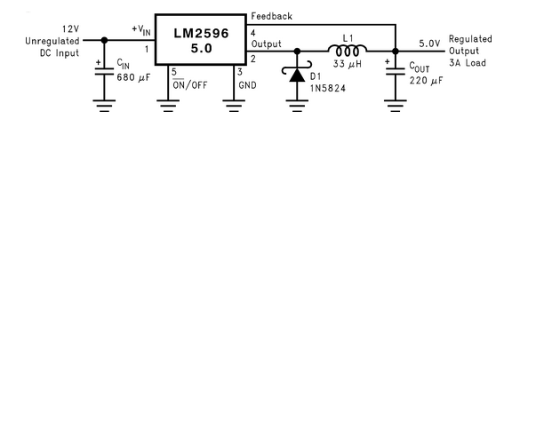

请教一下TI员工,不知贵公司是否有该款芯片,我没有在你们官网找到,只有不带HVS的,现在我遇到的情况是输入五十几伏会烧,而且有几个即使四十多伏也烧。
Hi
如果确认是高压版本的芯片,耐压有可能是75V, 48V输入就没有问题。
建议你做一下启动测试看输入是否有较高的spike造成过压。
如果你的输入有较长的导线,或者输入layout不是很好等会造成较大的寄生电压,在启动瞬间如果电流变化率比较大就会产生很高的震荡。之前很多客户都遇到类似的情况,导致芯片Vin脚烧掉。

如果前端有导线,在导线与板子连接处增加一个较大的电容,例如220uF.
其次芯片输入电容必须尽量靠近芯片Vin脚
在输入增加一个200ohm电阻时为什么? 这个会由很大的功耗的。

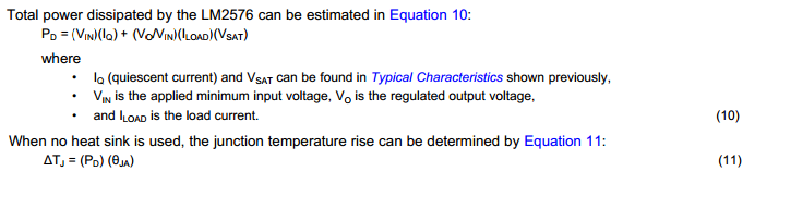

一般同步芯片效率比较高,芯片发热也相对偏小。
有些非同步的芯片效率也不错,例如TPS54361, 假设芯片12V/3A输出,效率接近94%, 芯片温度60℃左右。
电路也比较简单。
Hi
按照你的参数,按照上述的计算也就400mW多一点,热阻40℃/W左右,芯片的温升不到20℃。
确认一下您的封装,看是否是热Pad未充分与GND焊接, 并扩展散热。

按照您的参数25℃下,温度应该在50℃以内,如果3A负载时才可能70℃。
如果你是PowerPad的封装,注意一下芯片底部的焊接,尽量扩展GND用于散热。
