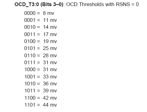

1.在编辑参数完成后,测试BQ76920的过流点的时候,发现不管是1X的配置参数抑或10X的配置参数,过流发生点居然固定在6A左右,怎么调节都冇得用。
2.在编辑参数完成后,测试BQ76930的过流点的时候,发现不管是1X的配置参数抑或10X的配置参数,过流发生点居然固定在9A左右,怎么调节都冇得用。
所以请TI工程师告知是否在哪里还没有调节好?还是哪里出现了BUG?
配置都有BQ78350 采用BQSTUDIO软件来设置,所有其他参数都能比较好的执行,就是这个过流很是莫名其妙。

不知道我说明白没有?今天继续刷.SENC文件,以及重新检查编译参数,还是没有效果,始终在6A或者9A这个点上发生了过流保护,很是迷茫,请TI FAE指点。
这个问题越来越有意思了,今天继续测试,将所有的关于电流保护的项目全部屏蔽,还是出现电流保护的那个点,而且和参数一点关系都冇得。我们猜测是不是还有那个寄存器管控着呢?相信TI的FAE应该知道这个点,请指导哦。。。。
然后我们的通讯过程是采用EV2300与BQSTUDIO配合的。
请检查下你的硬件过流的设置是多少。硬件保护是没有办法真正关闭的,所以即使你屏蔽了所有的过流保护,硬件保护还是会起作用的,只是标志位没有了。
另外,BMS的帖子请发到电池管理板块。
具体是怎么操作才可以屏蔽掉这个标志位,或者调节这个寄存器呢?硬件又是怎么设置的呢?还是说上位机哪里要设置呢?请回复哦,谢谢!
你在设置的enable protection A/B/C等等里面,可以单独的关闭和打开你需要的保护功能,但是这些仅仅是对于基于软件的保护真正起作用,对于硬件保护而言,在这里关闭仅仅是关闭的标志位,该起作用的时候还是会起作用,关闭开关管。所以说硬件保护是无法真正关闭的。
而如果你需要设置硬件的保护点,你可以参考技术文档里面的部分3.6章节关于硬件保护的部分。
