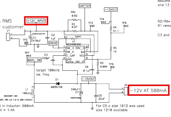

LT1054能输出-12V吗
RT
手册上写的好像不能
求推荐一个12V转-12V的电源芯片
