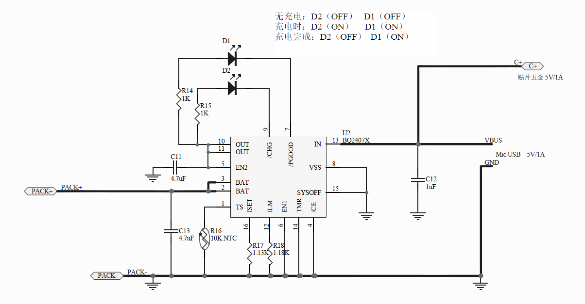

BQ2407X问题咨询 能转25mA的电流
Other Parts Discussed in Thread: BQ24040
我按BQ2707X电路设计,附件为原理图。
在电池在设备中的时候,按MIC USB充电,按5V/1A充电,输出500mA、
而当电池拿出来,在另外端充电(五金C+)按5V/1A充电,输出需要25mA。
这个IC能否转出25mA的电流,我看规格书写的是200-1500mA。
或者在五金C+端做限流再通过IC转出25mA???
该怎么设计,帮忙解决下,谢谢!
  • 是的,正如你所看到的,针对25mA充电电流,这个方案是不适合的,也是调配不出来的,因为其精度达不到!你可以考虑用Bq24040,这个应该适合你!
    http://www.ti.com.cn/product/cn/BQ24040?keyMatch=bq24040&tisearch=Search-CN-Everything
  • 您好!我看BQ24040里面可以满足10-1000mA,但是我这个电池输出需要满足500mA和25mA,我看这个IC没有一个逻辑切换的。
    看能否推荐另外款IC,能在2个输入口各5V/1A输入的时候,位置1输出4.2V/500mA,位置2输出4.2V/25mA。
