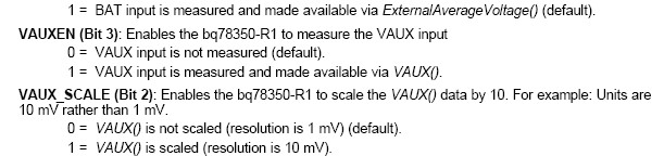

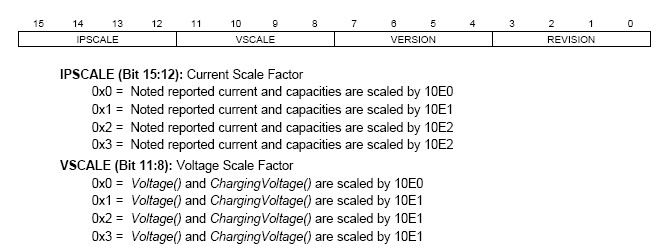

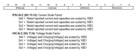

1.在编辑参数完成后,测试BQ76920的过流点的时候,发现不管是1X的配置参数抑或10X的配置参数,过流发生点居然固定在6A左右,怎么调节都冇得用。
2.在编辑参数完成后,测试BQ76930的过流点的时候,发现不管是1X的配置参数抑或10X的配置参数,过流发生点居然固定在9A左右,怎么调节都冇得用。
所以请TI工程师告知是否在哪里还没有调节好?还是哪里出现了BUG?
配置都有BQ78350  采用BQSTUDIO软件来设置,所有其他参数都能比较好的执行,就是这个过流很是莫名其妙。
  • 请检查下你的硬件过流的设置是多少。硬件保护是没有办法真正关闭的,所以即使你屏蔽了所有的过流保护,硬件保护还是会起作用的,只是标志位没有了。
    另外,这里的设置仅仅是一个标志,如果你需要把电流进行10倍的缩小,那么你必须把电流相关的参数都变小10倍,同时在电流校正的时候,也需要缩小10倍,不然的话,是不会起作用的。
