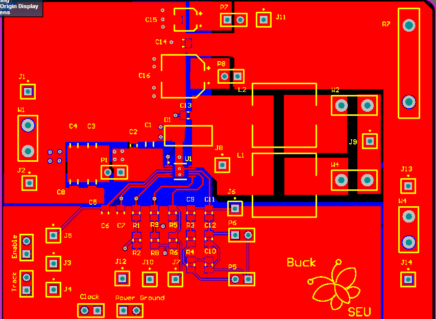

输出电容用的220uF并10uF,电感大小为22uH,是按照开关频率为250KHZ设计的,并且在Rt引脚也是加了相应的近500K的电阻设置开关频率,可是实际运行中的开关频率只能到60KHZ,导致纹波在600mv,有时还伴随有频率不稳定,电感滋滋响的问题,求解答!
Hi
纹波noise很大,这个也说明了很可能是layout问题。
Hi
电路也传上来看一下,主要是对应layout上的零件。(不确认你的输出电容是哪一个?)
另外检查一下输出电容有没有反向。
