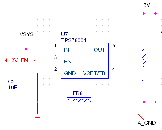

TPS78001的功耗问题
当TPS78001正常工作时,功耗是非常小的,不到1uA。我把使能脚EN拉低,此时输入是5V,输出是0V,但是当我在输出端加一个较小的电压时(比如0.5V),输出脚会吸收电流,请问是什么原因,如何解决?
  • TPS78001系列产品在当输入大于2.2v, EN拉低关闭LDO时, 内部Active Pull  down电路会对输出进行100K放电.详见DS  第15页,放电电流等于Vout/100k,如果是0.5v的话电流大概是5uA,这是正常现象,为了防止倒灌, 一般LDO的输出是不允许直接加外部电压。如果需要添加可以考虑加入Oring,也就是二极管防倒灌.
    或者选择带防倒灌功能的LDO,比如TPS709xx
