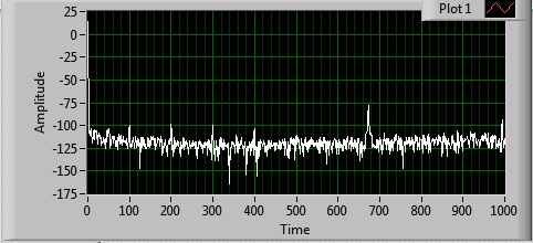

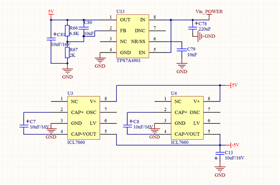

-5V底噪在200HZ,300HZ,400HZ有点偏高帮忙看下原因是啥?
电源采用TPS7A4901将24V转到5V,然后通过ICL7660转到-5V。
原理图:
-5V的底噪如上图,但是+5V没有,所以想问一下各位大侠这是由什么引起的?
