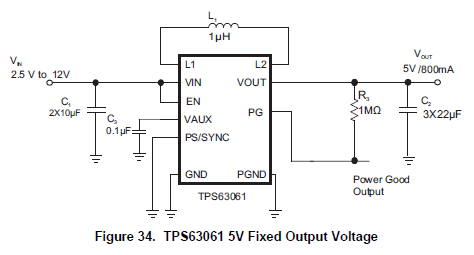

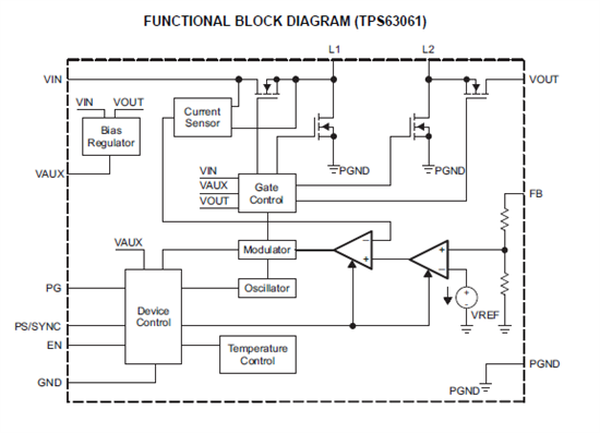

Other Parts Discussed in Thread: TPS63060, TPS63061
输入:DC:4-9V
输出:5V
输出电流:1A
希望价格比较便宜的,IC引脚不要太多,小的封装更好。
谢谢!!!!!
