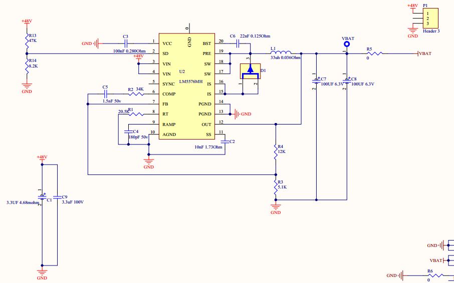

如题,我使用LM5576这个芯片做降压,输入48V,输出4.1V,焊接完成后输入电压使用稳压电源供电一切都正常,输出很稳定,运行很久也没问题,但供电更换成48V锂电后芯片立即损坏,不知道是什么原因,求教TI的大神帮忙:造成这种结果的原因是什么?如果是电路设计问题,如何修改可以解决锂电池供电损坏芯片的问题?
附上LM5576电路图:

Hi
在加上电池时,因为EN是高电平,所以有可能在这个瞬间会有较高的spike(相当于硬开关)
用PPS供电,实际是软开关。
或者你在芯片输入挂示波器,用两种方式启动,看看输入电压波形。
