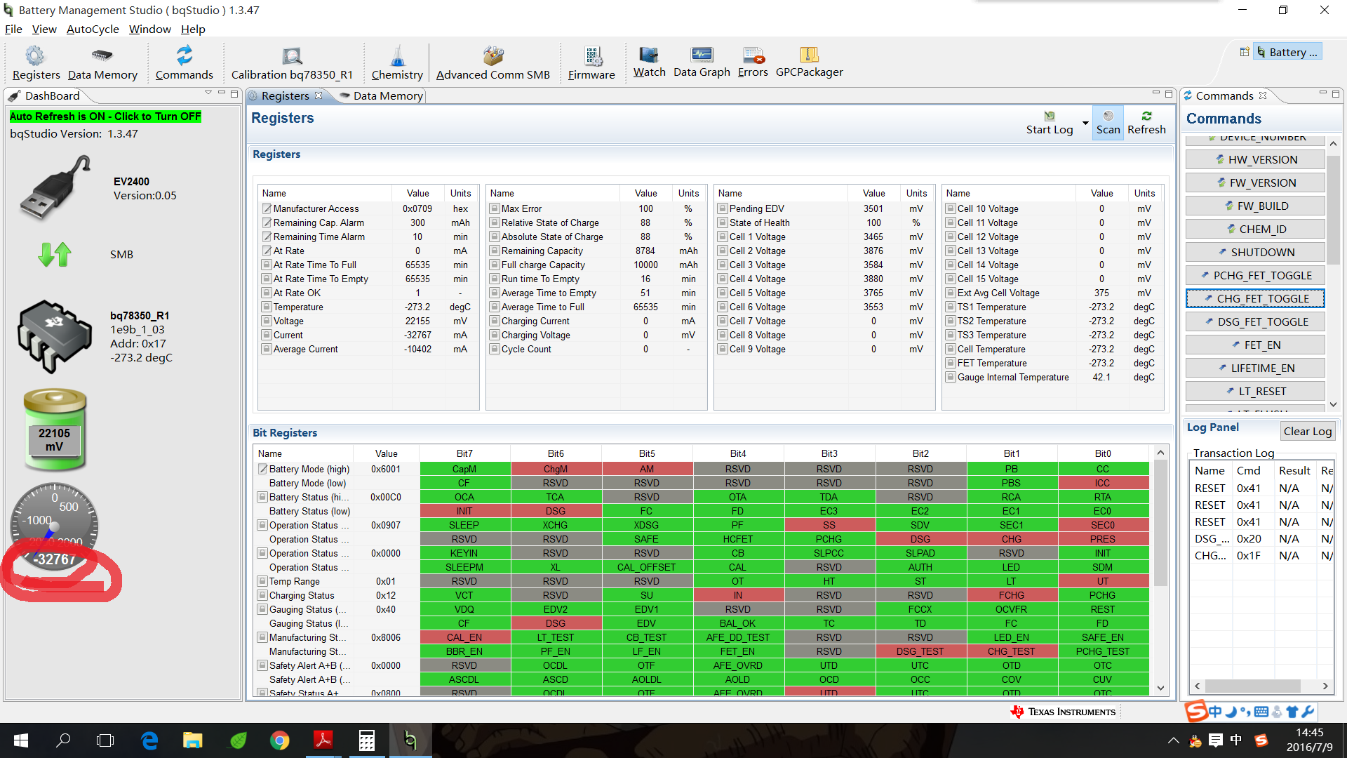

现在使用的电路电流值超过了 max(min)value 数值的范围(–32768),请问怎么设置呢?
如图所示,达到最大显示范围。官网标记的 320A电流,跟320AH容量,请问怎么设置显示?
需要把所有的跟电流相关的参数都缩小10倍,同时在校正电流的时候,需要把电流按照缩小10倍来校正。
