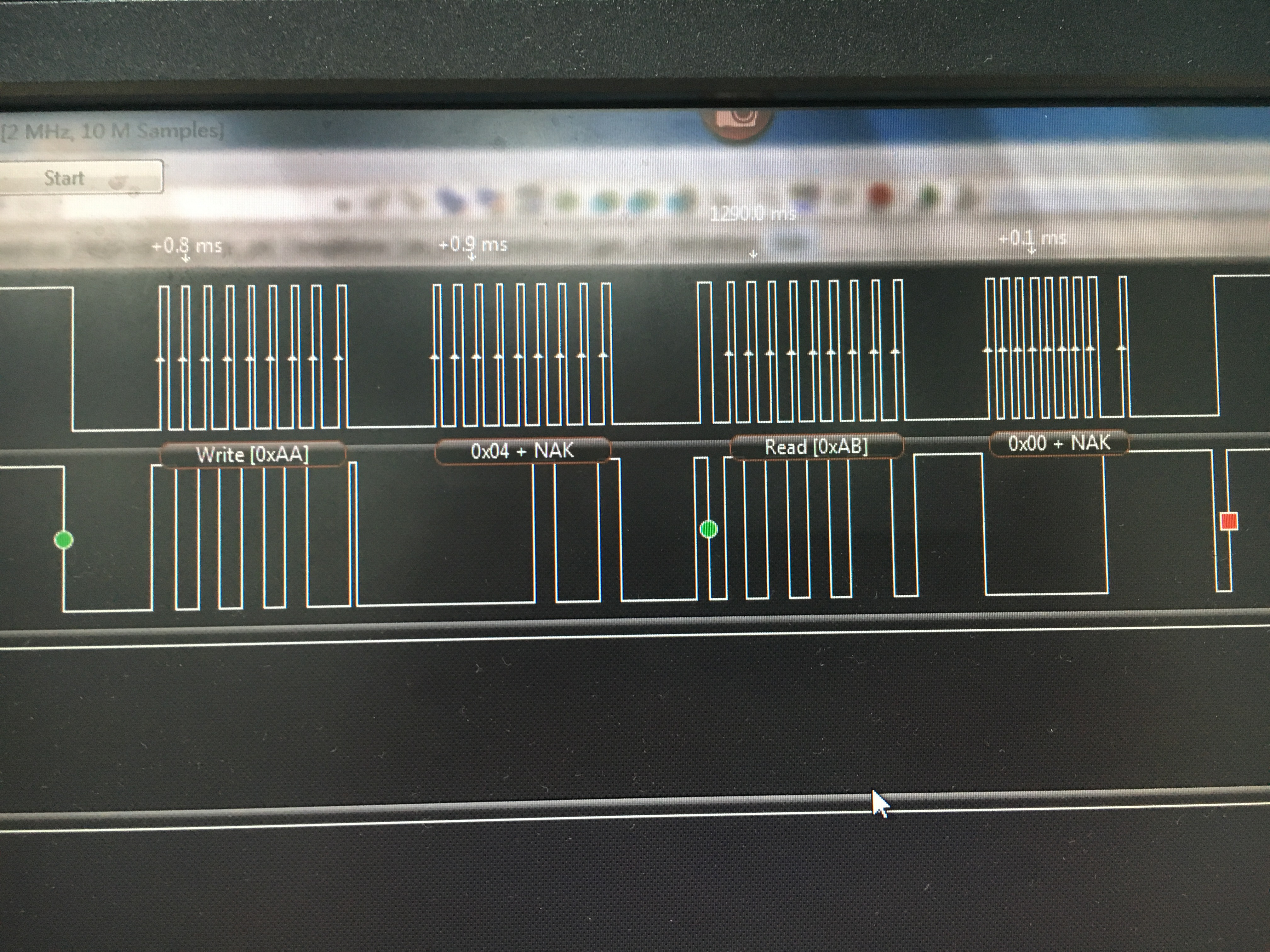

bq27441 I2C通讯不响应
如附件,发送读电压command 0x04,没有ACK
  • 从波形来看,确实在发送04的时候就没有了NACK。所以需要首先确认下441本身是否正确的启动了?主机的I2C采用的是什么机制,自带的I2C模块还是IO模拟?频率是多少?
    最好是能够有示波器的真实的波形。另外最好是能够用TI的工具对比一下。
  • 你目前的问题可能与我类似。
    先推荐你使用100KHZ的频率进行通行,2进行相应的ACK的检查。
    我目前使用上也遇到了同你类似的问题。
    你可以拿示波器分析一下,会找到答案的。
