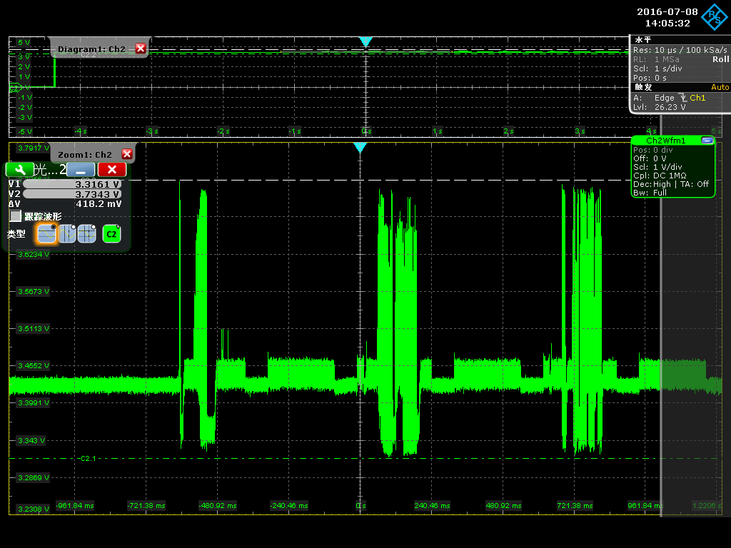

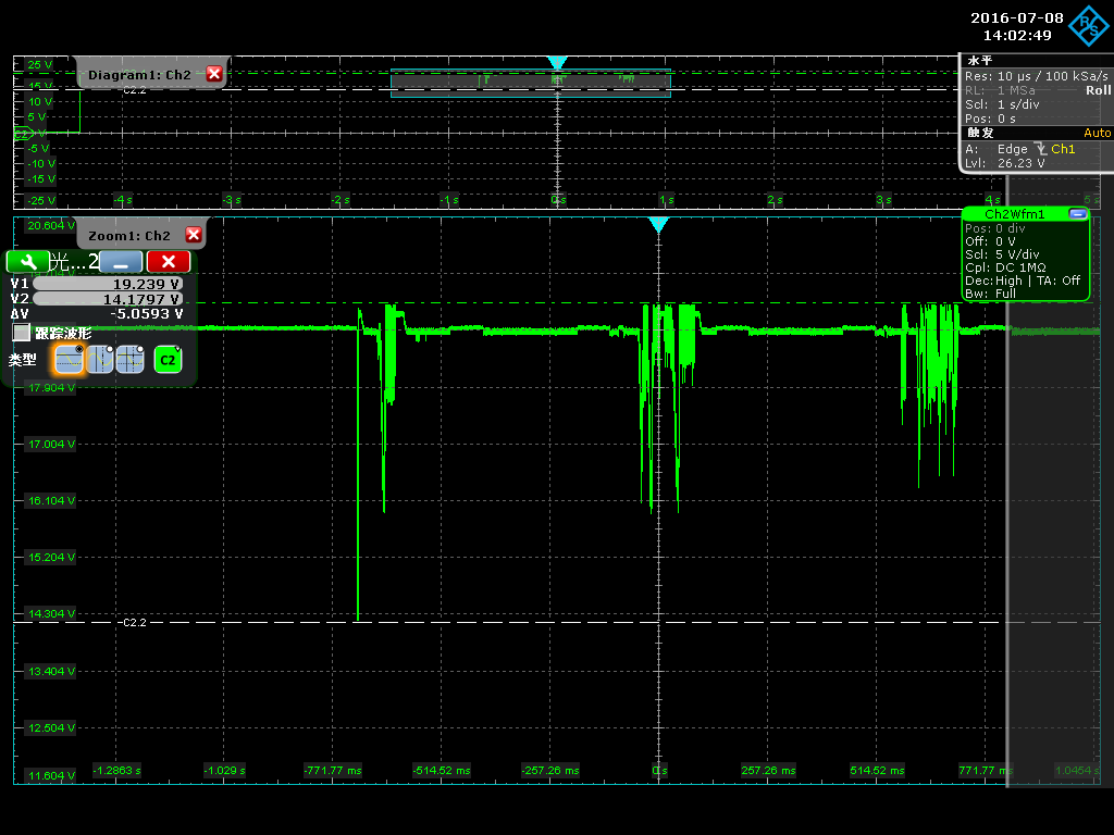

TPS51275输出电压过冲问题
在Vin19V输出被拉低至14V左右的时候,输出会有400~500mV的过冲,新手求高人指导解释下过冲原因,不胜感激!
  • 你的输入电容用了多少?如何摆放的?输出电容用了多少?电感多大?上下桥MOS及电感,输出电容如何摆放的?核对此料参考设计和Layout注意指导事项!
    你这个问题可以重点关注下上面提到的这些设计细节和要求并进行核对,做到位了是不会有这么大的冲击的,这是一个用在PC上非常经典的物料!
  • 您好!感谢您的回复!
    我的电路设计如附件所示,最近接触一些TI关于电源管理的文档,请多指教!
