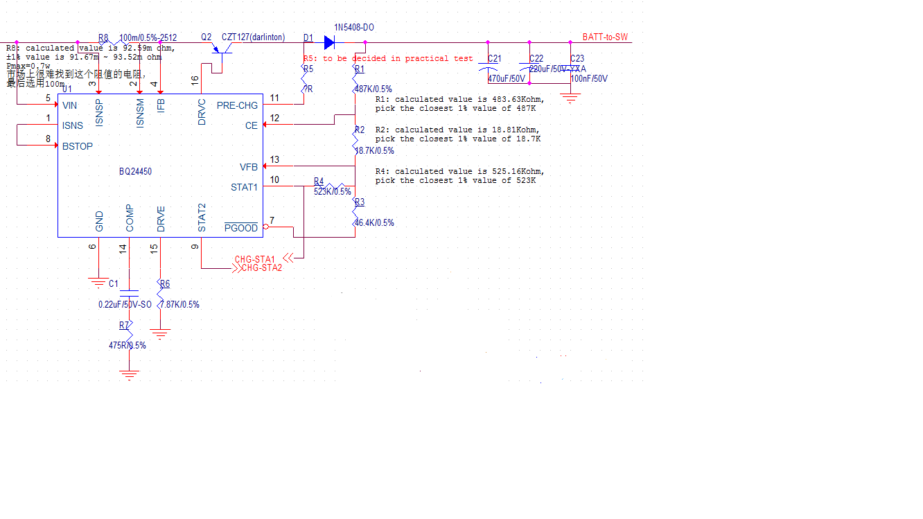

求助!!bq24450的外部驱动晶体管及驱动电阻怎么选??
Other Parts Discussed in Thread: BQ24450
大神们,求助。。。
        第一次使用bq24450给铅酸电池充电,我现在的设计数据如下:  ①均衡充电压  29.4V; ②浮充电压 27.2V; 几乎利用的手册的典型电路 “dual-level Float-***-Boost Charger”, R-isns阻值是100mΩ,这样计算的最大充电电流是2.5A,驱动三极管选用 “江苏长电”的 CZT127,(PNP,达林顿管),bq24450的15脚上的Rp阻值我从10K~140KΩ都试过,外部三极管发热太厉害了,一加上电,三极管马上把焊锡都融化了。
         所以,应该是电流太大引起的,那么这几个外围器件参数怎么选?哪位大哥帮忙指点下!谢谢了。
  • 请问你的输入电压是多大?Bq24450是个线性充电器,所以在你当前所选的这个三极管上要承担所有的功率损耗,具体损耗就是你当前的输入电压减去你现在的输出电压20多伏然后乘以2.5A的充电电流,所以可想而知这个发热功率有多大,所以为何不管你怎么选料都是很烫甚至直接融合了焊锡。所以当前的补救措施就是在此三极管上增加很大的散热铝片。
  • 哎呦,您这一提醒,我咋就把这茬忘了呢。我的输入是35V,的确至少功耗不小,这是个问题,明天我去找找新的器件,先解决功耗的问题。之后我会更新帖子内容。谢谢您!
  • 经过几天验证,果然是驱动晶体管功耗不够大,这个问题暂时解决了!谢谢您!
