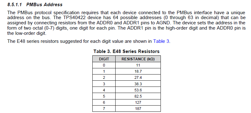

1、在TPS4002的Datasheet中的8.5.1.1章节中描述“The PMBus protocol specification requires that each device connected to the PMBus interface have a unique address on the bus. The TPS40422 device has 64 possible addresses (0 through 63 in decimal) that can be assigned by connecting resistors from the ADDR0 and ADDR1 pins to AGND.”是说PMBus的地址只能为0~64吗?大于这个值是不行的吗?

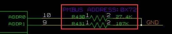

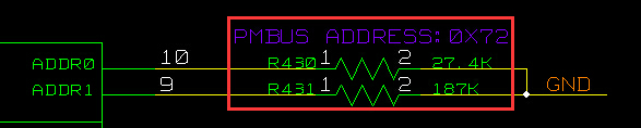

2、我的设计中对于ADRR0(Pin10)这个Pin接的是27.4K的电阻,ADRR1(Pin9)这个Pin接的是187K的电阻,这样按照Datasheet描述的PMBus地址是0x72,对吗?请问这个地址可用不?
3、在TPS40422的Demo板上ADRR0(Pin10)这个Pin和ADRR1(Pin9)这个Pin接的都是36.5K的电阻,但是这个电阻的阻值在Datasheet上都没有看到啊!Datasheet上的描述如下:
