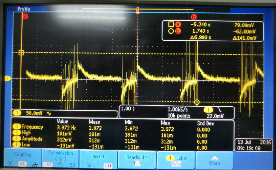

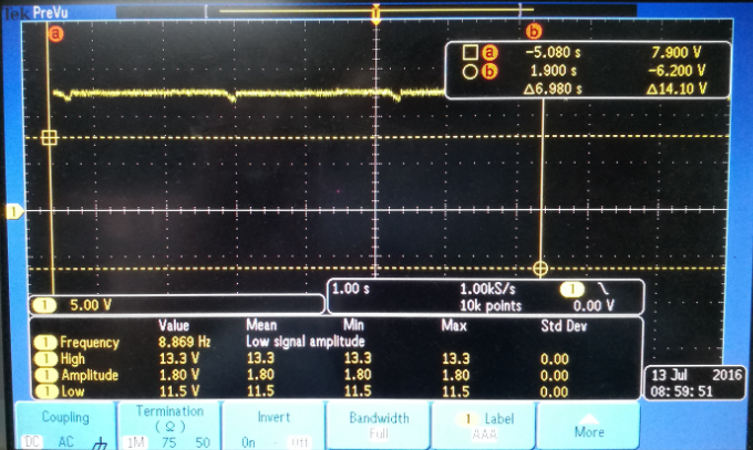

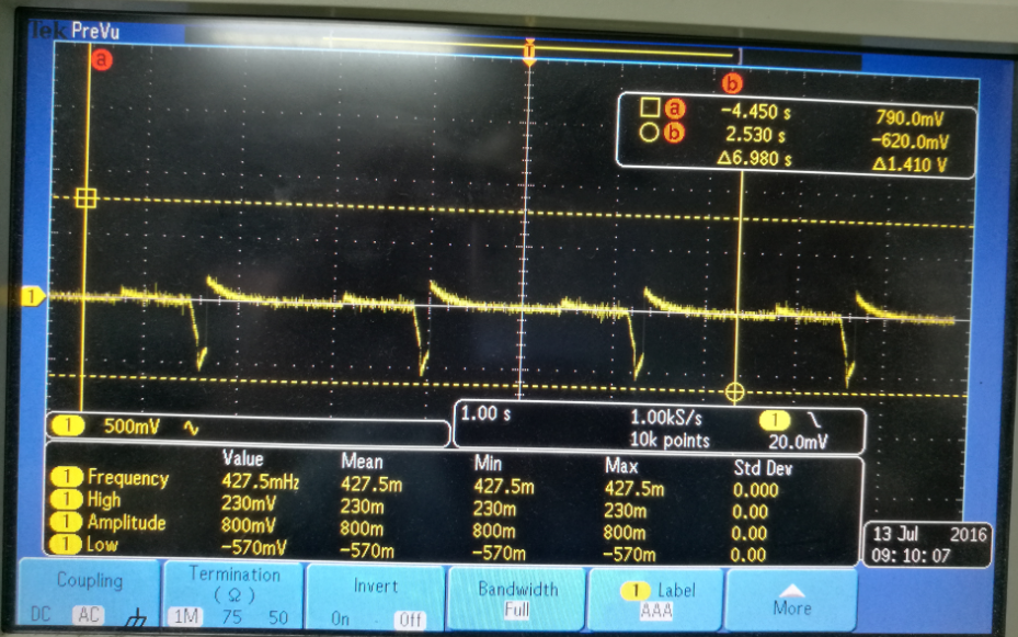

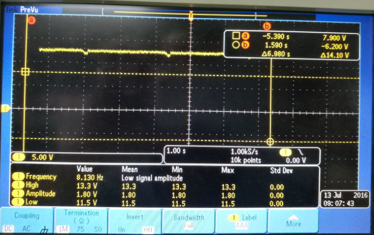

                             4)部分引脚测量波形
4.1、输入电压经滤波电容后AC波形
4.2、SW引脚DC输出波形
4.3、电池端-DC波形
4.4、电池端-AC波形

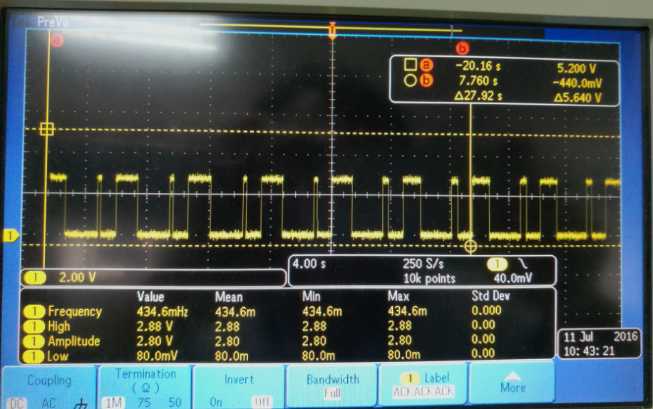

4.5、STAT输出(与STAT引脚反相)输出波形

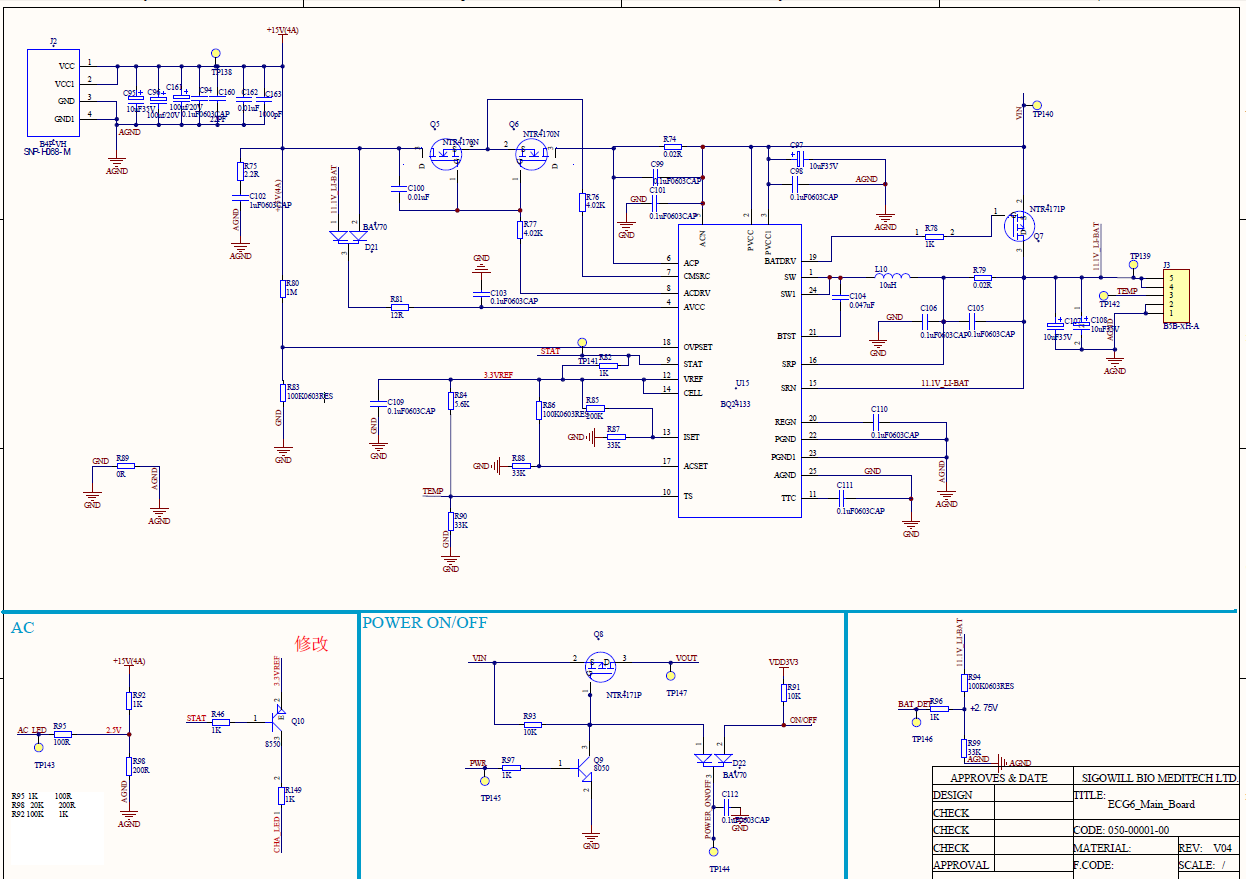

   4.6、原理图

           3)测量电压及波形是否正常。

  • 出现这种情况时,累计充电时间用了多久?出现这种情况是拔出电池然后再接入电池是否又正常了?若是,评估下当前你所设定的Pin11  TTC脚的充电超时时间和目前的实际充电所需时间是否会有些冲突,若是,可以将TTC脚所接电容加大,保证充电超时时间至少是实际充电所需时间的1.5倍以上。
  • 闪烁的时间间隔如何? 充电截止电压看起来是正常的, 但是再次开始充电时电池电压是多少?BQ24133在电池电压下降后将会再次启动充电。 你可以用示波器监测电池电压, 有可能电池自放电造成电压下降,或则电池在充满后静置时电压下降幅度过大,请确保你电芯的品质。
