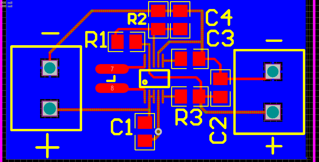

我的TPS63060在空载下3.6v输入,输出电压5.1v,接负载50到100欧姆电阻时输出只有零点几伏,电流在2ma档是测出来为0.37ma,20ma档时为1.7ma,00ma档时为4ma,输出电压为仕么会被拉低,电流输出也不对,是档位问题吗,第一次做东西如果有描述不清楚的请多包涵。测试原理图完全用的datasheet上推荐的图,电感用功率电感cd32和用磁环绕的电感这两个有区别吗,pcb图如下,见附件

自己绕的电感必须要测试其饱和电流等参数,不被建议,建议买成品。
电感对于带载很重要,其次就是layout,功率环路,以及输入电容需要尽量靠近电感。
