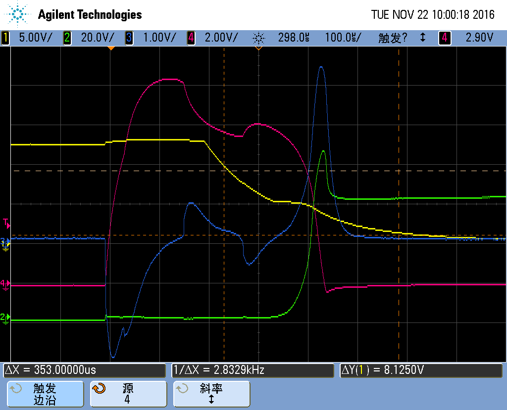

BQ76930做短路保护,用差分探头测电流检测引脚怎么开始有负压?如果是电感造成也应该是正向的
附件为:1通道为MOS驱动波形
2通道为MOS管耐压
3通道为电流检测波形
4通道为短路电流波形
很明显短路时电流检测波形有个负压,导致MOS大电流开通200us
