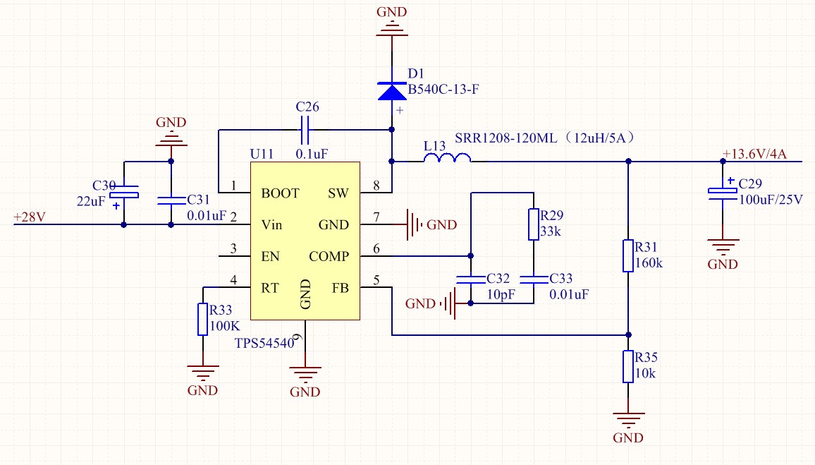

使用TPS54540实现输入电压28V输出电压13.6V,最大电流4A,空载时没有问题,当带载时,输出电压不稳定,估计电流100mA左右时。设计时,选用Fsw=983kHz,电感选用SRR1208-120ML(12uH,Irms=4.8A)。不知道哪里要改了,请专家帮忙看看!

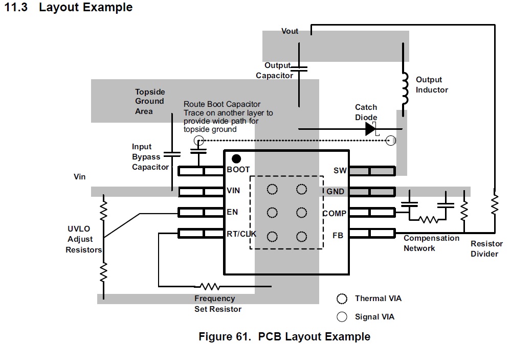

  • 从你这个描述来看,100mA负载就不稳定了,应该是电路环路稳定性出问题了,在确保电源原理和所选参数没有问题的情况下,请重点查查Layout情况!

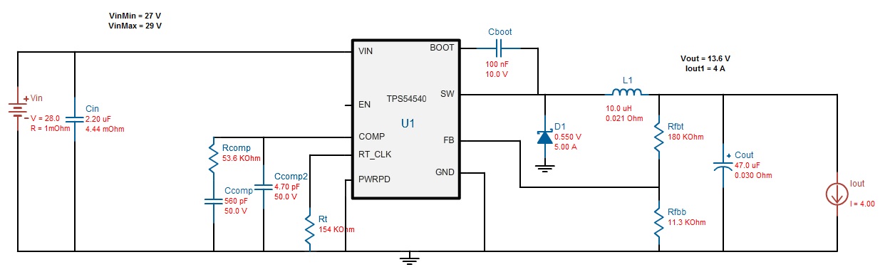

    依据你的这个设计需求,参考电路和参数选项可以直接用Ti官网 Webnech 工具仿真线路,参考如下:
    Layout重点参考规格书Page37
