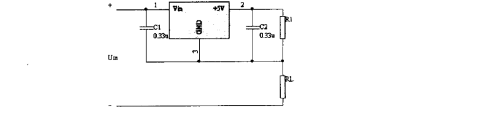

可以用类似图片中的设计吗?
Ti好像没有IP2983这个料哦?!另外你所需的恒流源需求输入输出要求如何?可以做恒流源的方式方法和方案Ti倒有很多!
