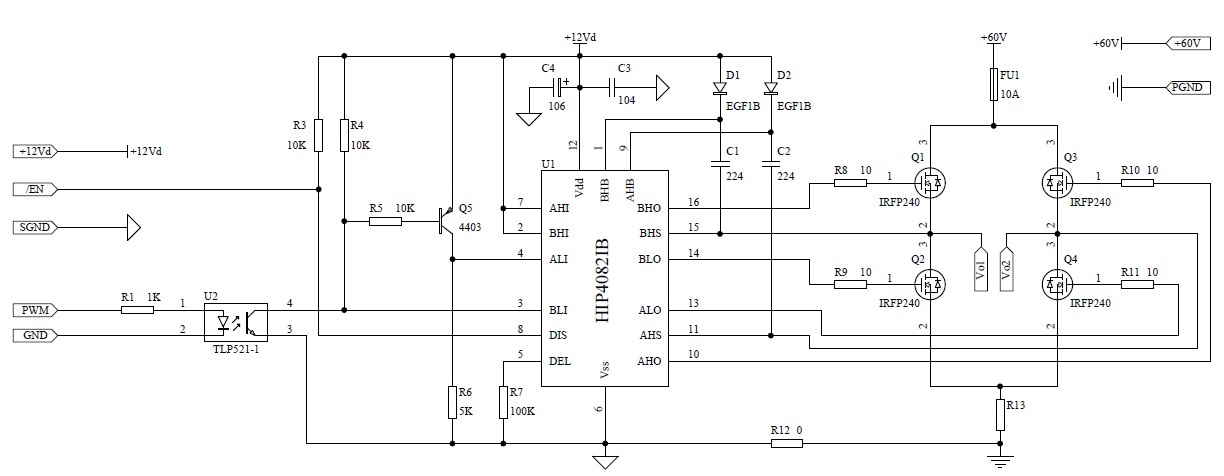

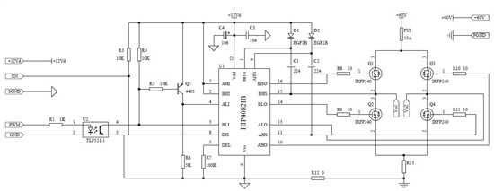

各位大侠:我用HIP4082IB做了一块全桥驱动板,元件焊上后,通电测试,发现BHO或AHO引脚输出7V左右,ALO和BLO都输出12V左右,组成AHS和BHS之间的电压始终在±7.6V左右,把自举电容回到1UF还是一样,不知何因?恳请各位给予帮助指导,谢谢!
