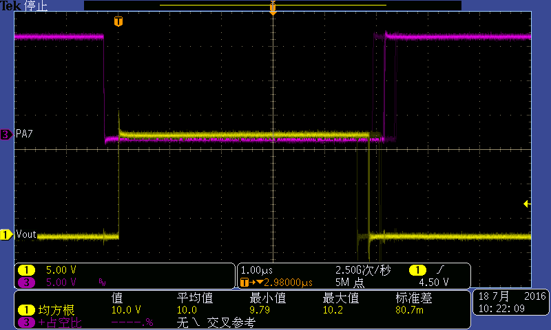

有没有工程师在使用UCC28950 中发现UCC28950 在PCM mode下遇到duty 在42%附近占空比抖动的情况?
闭环与开环都是这样,主电路断开后还是出现抖动。

    首先,我想看看UCC28950部分的原理图,因为正常情况下是不会出现这样的情况的,除非是某些参数不合理。
    其次,你可以检查一下你的UCC28950的斜波补偿电路(RSUM脚),初步怀疑这个是次谐波振荡引起的,虽然次谐波振荡原则上只针对占空比>50%的才会出现,但是实际很多场合,即使占空比<50%,只要是电流模式控制的,也会出现这个振荡,解决这个问题的根本方法就是增加谐波补偿,即芯片的RSUM加斜波补偿电路。如果你有我们的EVM,也可以在我们的EVM测试看看。
    再次,你检查一下你的示波器,看看是否是由于示波器的设置不当原因导致的,因为我们也在其他客户发现类似的这个现象(不是UCC28950),也可以使用示波器的单触发模式看看波形还是振荡。
    最后,这个振荡会导致你的电源出现什么问题吗?
