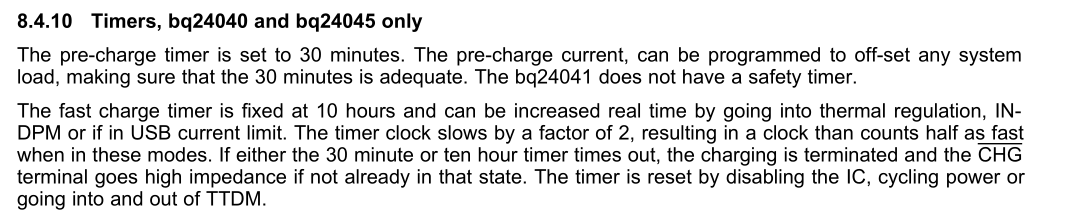

对与BQ24040的充电时间不理解,如果这段时间10小时没冲满,会终止充电,接下来会自动复位再次充电还是怎么样?还有我TS脚对GND为一10K电阻,就不会进入TTDM模式了?
  • 是的,若充电过程超过充电超时时间10小时还没检测到电池符合充满条件,Bq24040会自动停止充电从而保证安全,只有当重新插拔了充电器或电池,才会解锁而又开始新一轮的充电。 TS脚对GND接一10K电阻是禁用了温度侦测功能,仍然会进入TTDM模式,250K电阻才是阻止进入TTDM功能!
  • 好的!还有个问题就是如果我CHG  和  PG 不用是不是悬空就可以了,还有就是ISET2脚接地是不是输入电流就和输出电流能达到最大值和USB 100mA 和 500mA 最大输入电流没关系了
  • 是的! CHG和PG脚都是OD输出门,不用悬空是可以的. ISET2 脚接地则表示输入电流限定点就是当前ISET脚对应设定的充电电流大小!
