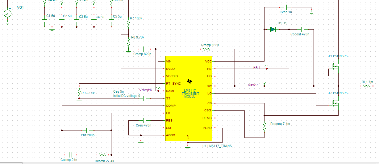

你们好,我想请问一下TINA里可以仿真LM5117吗,我下载了spice模型,但是编译不能通过, 请问是有错误吗,能否提供正确的模型呢?

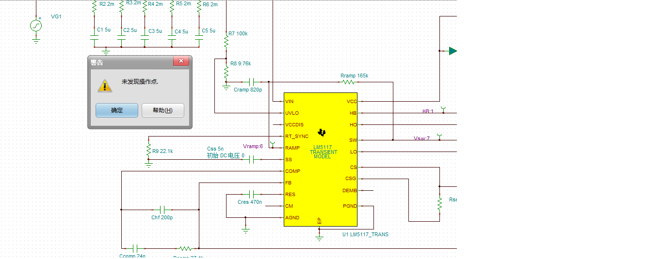

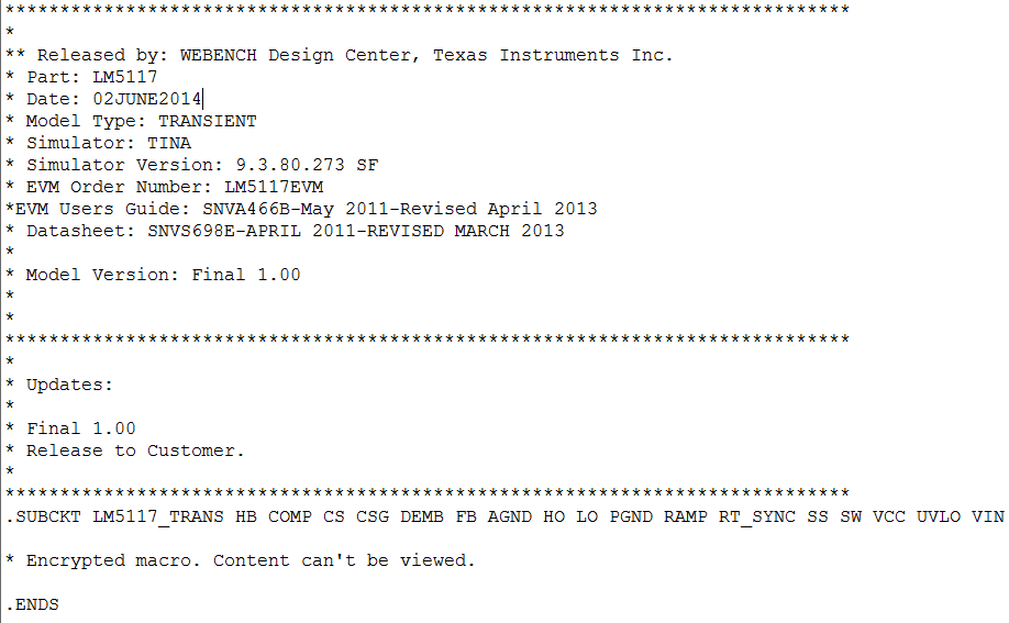

谢谢你的回复,但是我下载了LM5117 TINA-TI Transient Spice Model,出来的是乱码如下:
<Encrypted Library>
眩$n?M}Zv%!瘧Q╳%爦 (€塔@?Y??龘Qr(A?磑d%???囆闳:巹腸夹鶯?藻D疗偠`\?儩ah蒄?唓?va`灖[柶:7<q0^wY攗?H筋戵N|!睕?c??髞??.朞樦q3蜋E钆Z??彈L蠦剎[t麋渙廑故,????9>珛$鸭?ㄔ}霙!::R鈍▅荚g?
楐YO O膱稘u藕+孼縁肃K^~簦?丕s鹈?繞桏?X艼q?hd溬悠糴+玸?鵈韇]?H?亦?&{A醗

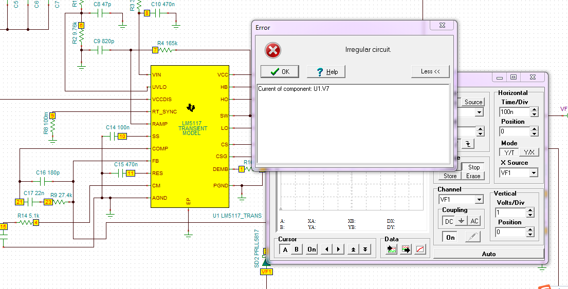

谢谢你的回复!那要怎么办呢,根据Importing a SPICE NetList into TINA9-TI,先进行编译,打开就是乱码,文件是LM5117_TRANS.LIB,LM5117 TINA-TI Transient Spice Model
TINA => Insert => Macro => xxx.TSM
导入TSM文件。看看这样行不行。我打开也是乱码,使用TINA导入模型,一般会采用上面的步骤。
