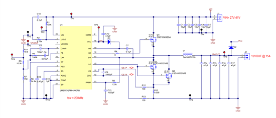

这是我运用LM5117电路的原理图:
我测试时发现空载稳压输出11.4V左右,但一连上负载电压瞬时降为1V左右,电流几乎为零,并未起到BUCK工作模式

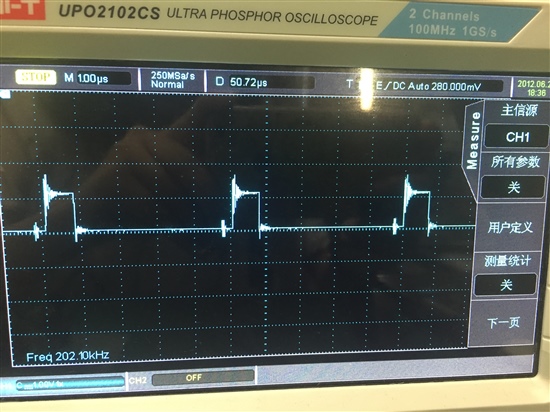

我测了上下管的HO、LO的波形
上管HO脚输出的波形,类似频率200K左右的振铃:

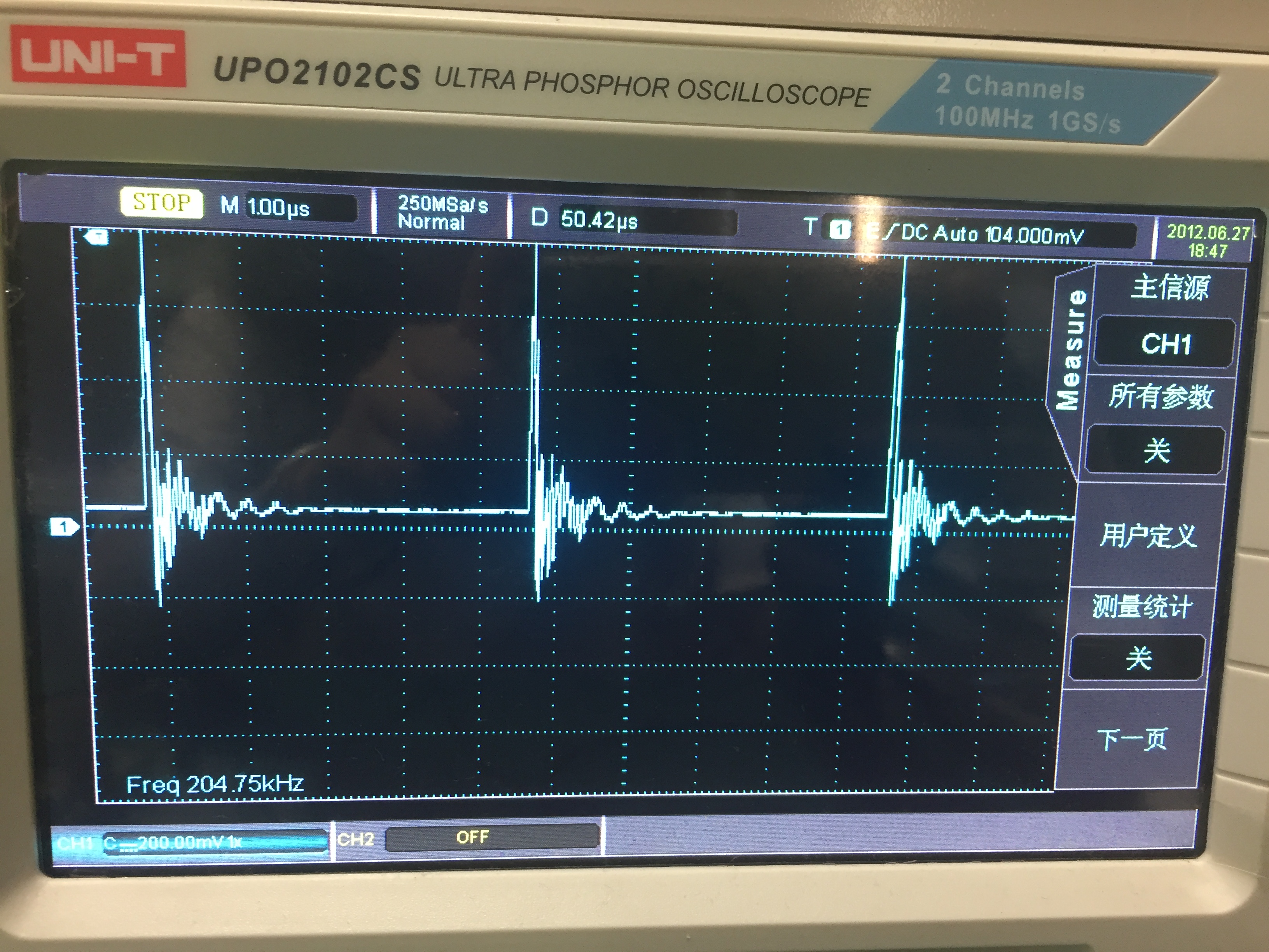

HO相对于SW电压仅0.2V左右

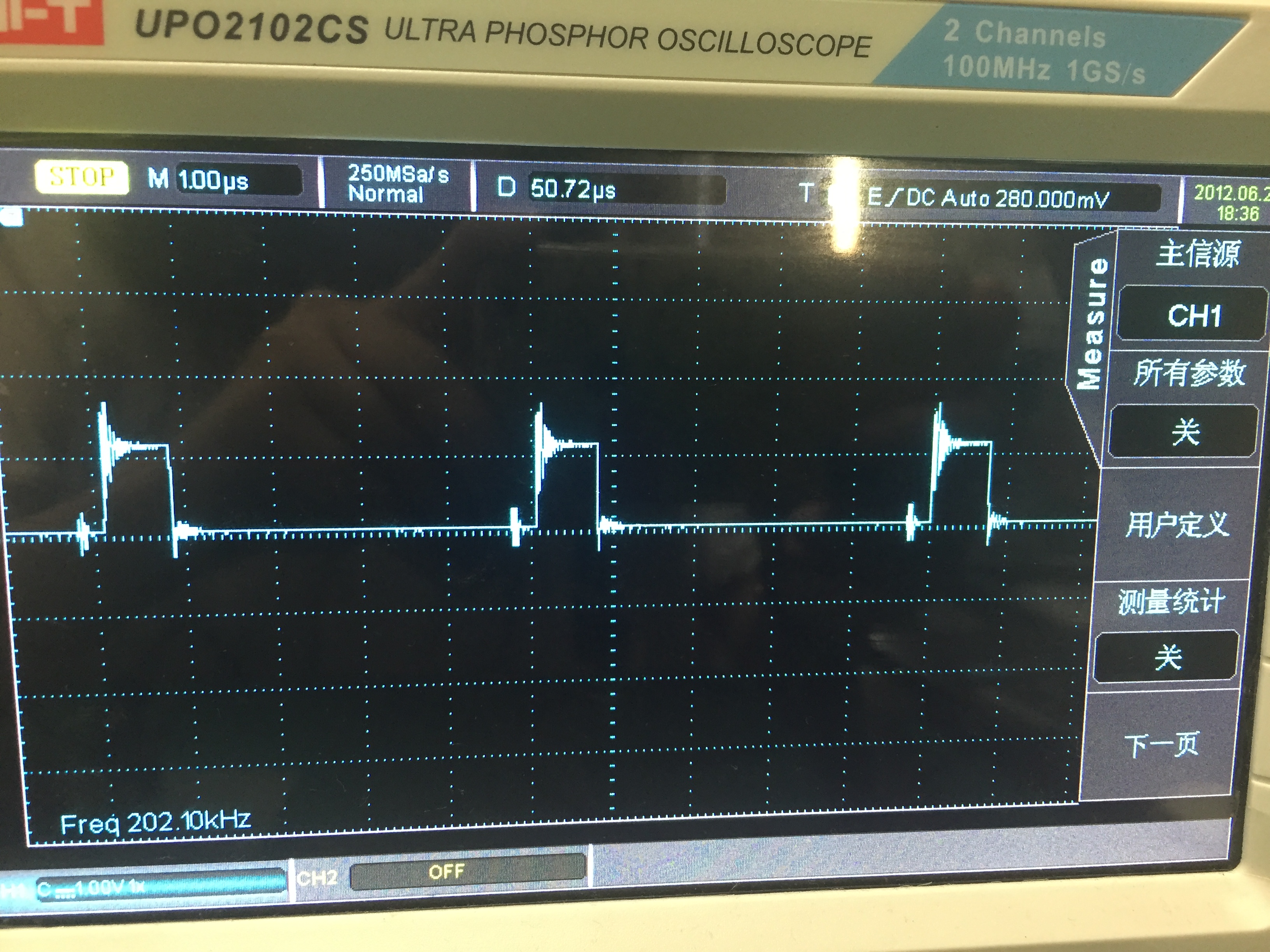

这是下管LO脚输出的波形,频率200K左右的方波:
