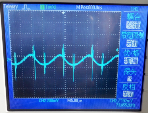

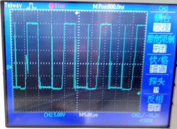

LM5117输出1A就保护了驱动波形杂波很多求帮助
FB波形 电路参考TI官方板电路  输出电压正常 但驱动方波变形。是那一块出了问题。  CS CSG电阻0.005

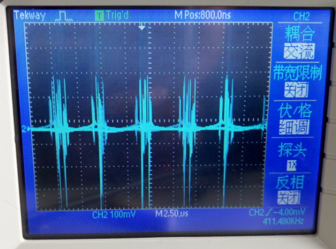

COMP波形

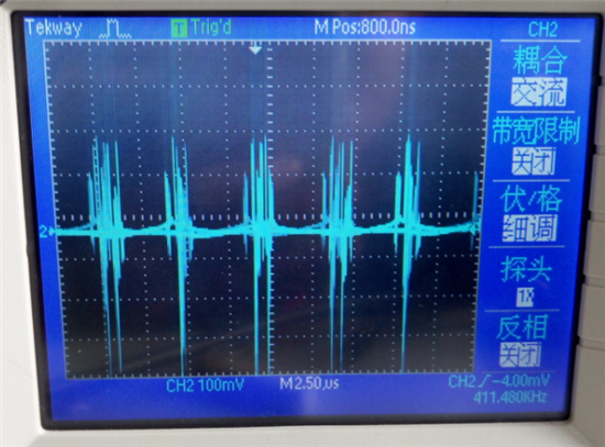

SW波形

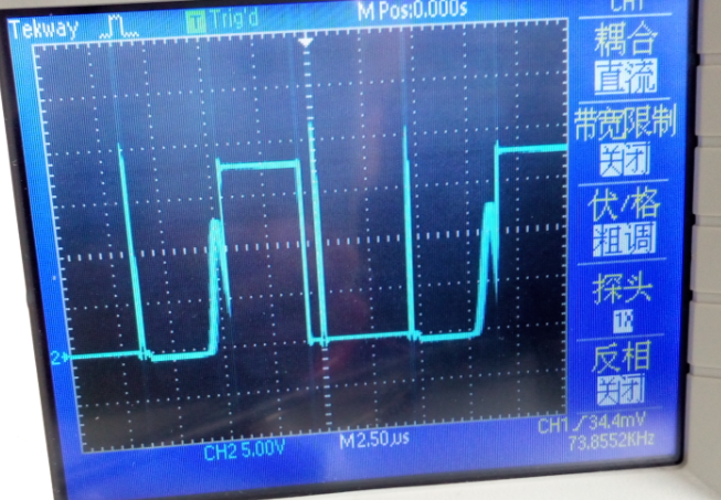

上管驱动波形
  • Hi,
      从波形上看,你的电路工作不稳定,估计是器件参数不匹配或者PCB Layout导致的.
    1. 检查实际贴的器件参数和原理图是否一致.
    2. 检查PCB Layout的电源和地的走线是否过长
    建议优化PCB Layout.
