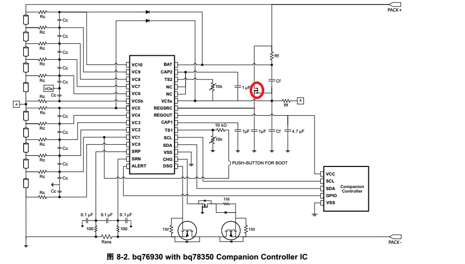

请问大虾,
bq76930 NMOS管型号选择,有无推荐的型号呢?
按手册的连接电路后,发现NMOS 管容易发热。 (附件图中标识为红色圈里的)
请问有无解决方案呢? 我们的电池包电压是37V。
  • 这里的MOS是用来做LDO的,你的电池电压通过这个MOS先降到V5X电压左右,然后芯片内部从REGSRC输入,从REGOUT输出一个2.5V或者3.3V的电源,所有的这些都是LDO结构,依赖于外部的负载多少,如果负载过大,那么这中间的损耗也很大,所以,这里无关乎MOS的型号,而只是关于MOS的散热能力。如果希望把MOS上面的热量分摊一下,可以在上面再串接一个功率电阻分一些热量,但是总的热量消耗是取决于你的负载的。
  • 谢谢! 明白很多了。
