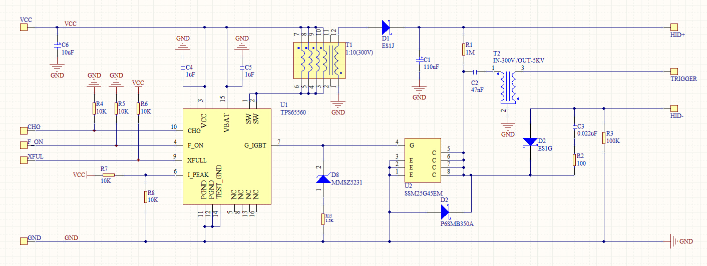

TPS65560 电容充电电路无法充电到300V

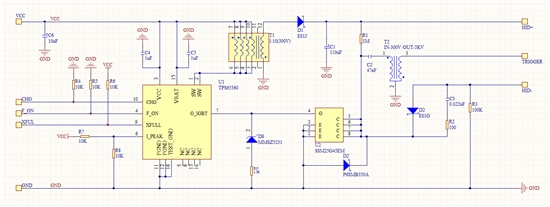

变压器使用的是线艺的DA2032-AL,电容选择的是蓝宝石的 330V/110uF 。 测量电容两端的电源只有250V,怎么都达不到300V左右。电路图如下

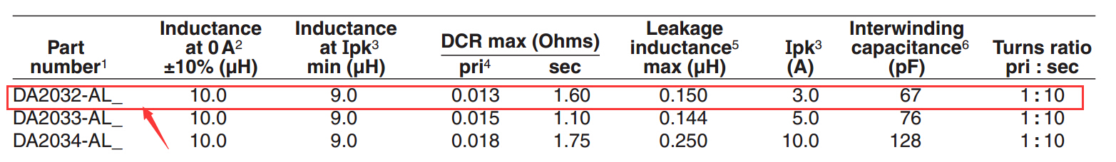

线艺的变压器参数如下:
