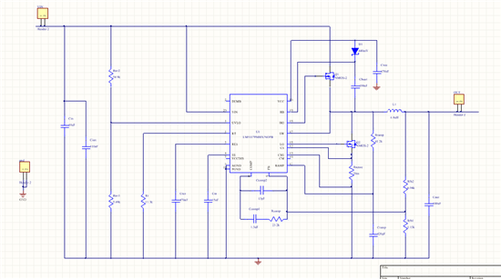

lm5117 芯片 工作在连续模式 还是 断续模式
Hi ,
可以通过控制DEMB的电压大于3v可以使LM5117工作在连续导通模式,如果接地或者低于3v那么会工作在二极管模式(此时是工作在连续还是非连续取决于
输出电流的大小)

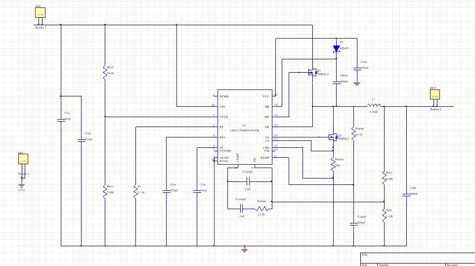

按照芯片典型电路设计出来的电路没有输出!Rt电阻需要从外部引入信号控制吗?这个原理图没有问题仿真成功但是没有输出想请问一下这是为什么?
