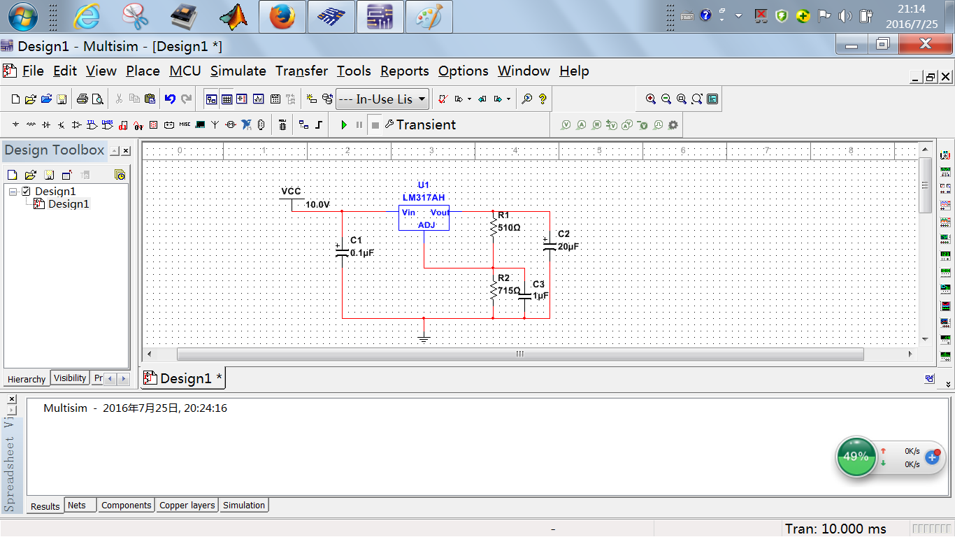

LM317输出3V,输入为10V

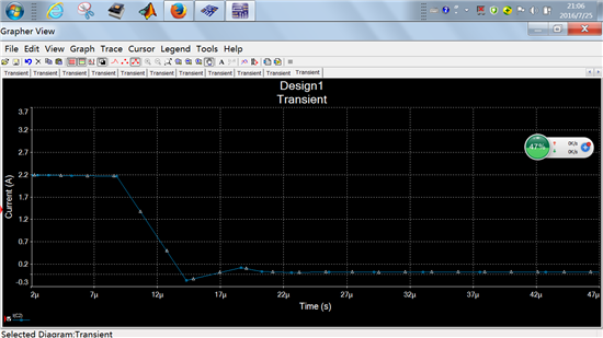

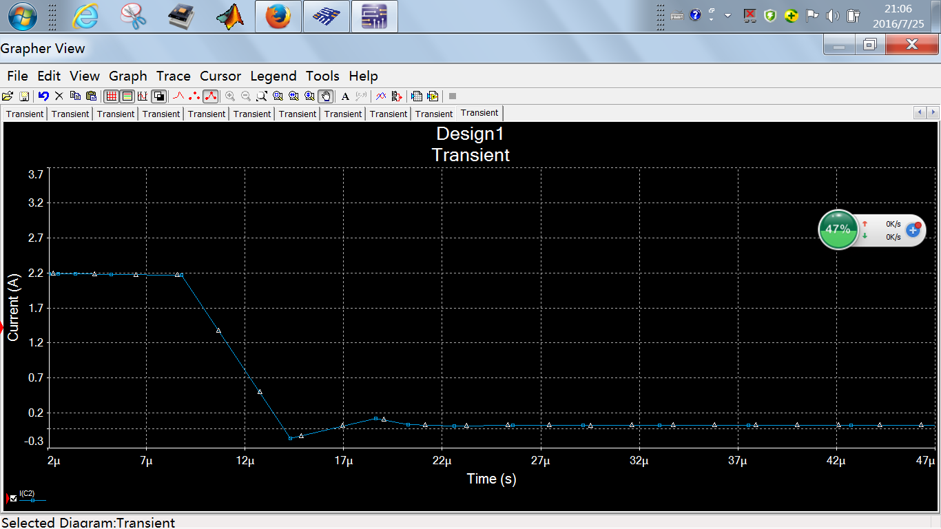

datasheet中LM317输出最大负载电流1.5A,在上电瞬间,给输出电容充电,输出最大的浪涌电流为2.2A,能理解为LM317在上电时在输出电压未达到3V时,电流可以大于1.5A;LM317过载保护保护响应时间是多少,过载电流持续时间是否大于1mS
LM317仿真电路为如下图
【注】 电源输出端浪涌电流大小电源内阻及其在输出电容的等效电阻决定,时间由输出电容决定。
