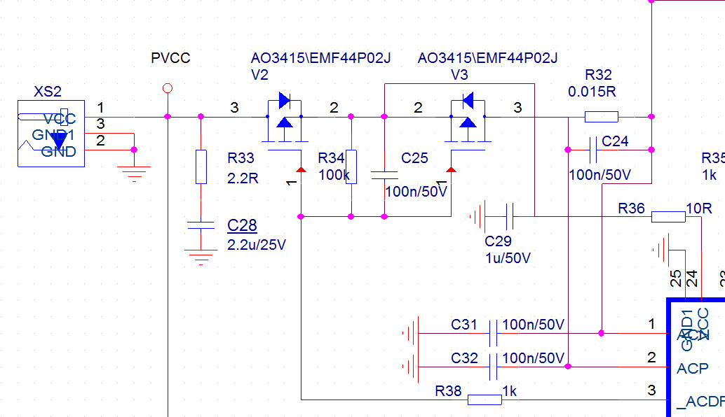

各位前辈,小弟才刚刚开始用BQ24616,照着TI的DEMO板作了块板子,遇到一个问题:
TI给的参考电路上输入FET用的是SI4410BDY,我换成了AO3415,使用16伏适配器供电,发现只要一通电,连接适配器的第二个FET的DS就被击穿,奇怪的是直接连接适配器的第一个FET却没损坏,连续试了几次都是这样,最后没办法把适配器电源降到5伏,这次两个FET都不击穿了。
让我比较疑惑的地方是:连接适配器的两个FET的GS极都是并联的,即G极连G极,S极连S极,VGS都是相同的,区别只是第一个FET的D极连接电源,为什么会一个击穿一个完好?
下面附上我的电路图,V2和V3就是我上面提到的两个FET,我曾把V3的D极断开依然击穿,因此可以排除后面电路的因素。
还望各位高手指点!!
  • V2,V3的公共端应该是先接到电阻R36,然后R36再接到芯片的VCC电源脚的!此处连接有误。你现在烧MOS的原因可能就是VCC这块上电导致ACDRV驱动MOS导通不是很快造成的。
    另外AO3415作为SOT23封装的MOS,其GS耐压才只8V,而AVDRV驱动时形成的电压差是6V,DS 20V的耐压对于16V的输入来讲,这些余量都不是很足的,另外RDSON达 41毫欧,这些对于当前应用来说损耗很大,发热会比较明显,都是比较危险的。
