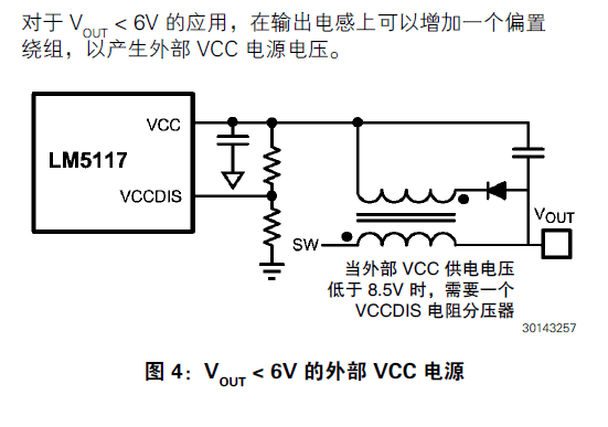

我们要做的是一个额定输出为5V的开关稳压电源(必须用LM5117),根据中文数据手册,不同的输出电压,VCC引脚的连接不同,
这是输出小于6V的连接方式   看不太懂 应该怎么连接呀   有大神指导一下吗
