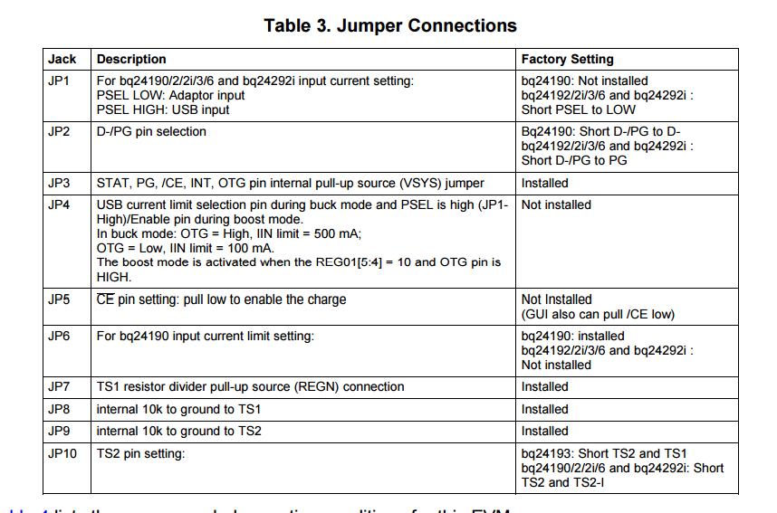

1、手上有一块BQ24192EVM-021调试板,准备采用USB 5V/2A输入电源供电,对3.7V/1.5A单接电池充电。
2、跳线连接如下:
通过J7接USB-5V供电,
JP1——D+/PSEL接High
JP2——D-/PG接PG
JP10——TS2接TS2-1
JP3 、JP8 、JP9 用跳线帽短接
JP4、JP6、J4、J6为空
3、存在为题:空载和接电池,分别测量J2  SYS脚对GND,为3.8V,BAT+对地没输出
4、请问,是没有配置正确吗?
    还是板子没有初始化,需要通过HPA172调试器修改参数才能有BAT+输出?
