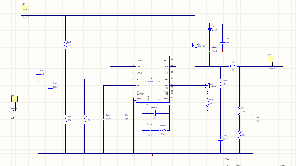

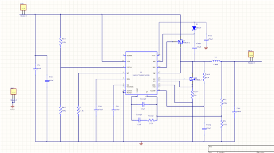

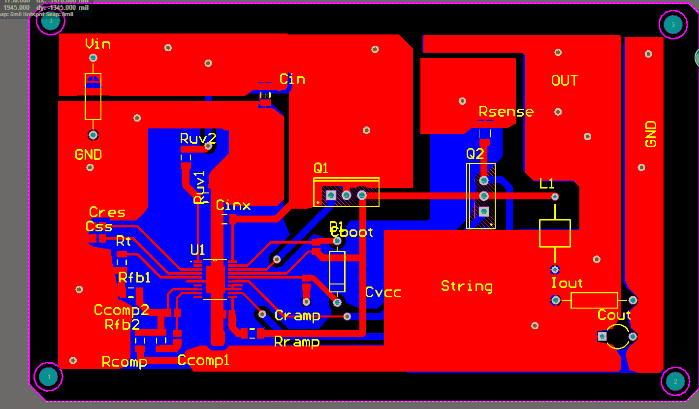

LM5117测试时没有输出,电路原理及电路板都没有
Other Parts Discussed in Thread: LM5117
LM5117在做测试时输入电压15V电压没有任何输出请问这个具体问题是什么?在线急等!两个功率管可以相同吗?
  • 如果你所做的板子都是接上电都没有输出,那至少要按如下方向排查下:
    1. 确认物料没有装错,焊接没有错漏,虚焊,连锡
    2.确认电路设计参数合理正确
    3.器件布局合理,走线合理
