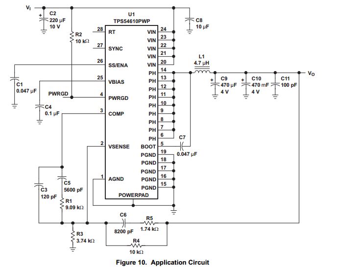

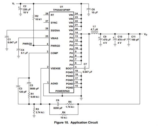

TPS54610输出电压0.9V-3.3V可调。按照参考电路(9.2.1中图10,如下图)连接时
1.如果连接电路和负载不变,能不能实现输出的电压和电流可调?如何实现?
2.当5V供电,未加负载时,25脚(VBIAS)电压2.7V,26脚(SS/ENA)电压0.8V,5脚(BOOT)电压4.4V。当把6脚附近输出端的电源地和模拟地单点连接后,输出VO为0,电源地和模拟地断开后,输出VO为4.3V。为什么改变地的连接,输出电压不一样?
  • 1. 这是一个恒压输出电源,因此要改变输出电压必须是要改变Pin2 Sense脚的反馈电压大小,若输出电压变了,输出电流在负载不变的情况下就会变,原则就是I=U/R。
    2. 这个电源的输出电源地和AGND最终肯定是要接到一起的,现在接到一起反而没有输出了,可能是你当前的布线不太合理,PGND严重干扰到AGND部分电路的工作稳定性,从而导致反馈紊乱。建议查查Layout。
  • 谢谢。还有两个问题。
    1.改变分压电阻R3、R4阻值是不是可以改变输出电压值?
    2.反馈网络其他部分不变,向反馈网络提供额外电压,比如用电源直接给2脚加一个电压,是否也能通过加不同的电压信号来改变输出电压值?
    类似的,如果负载一定,能不能通过给TPS54610一个信号,使输出电压恒定,电流随外加信号可调?可以的话,怎么加这个信号?
  • 1. 是的,改变R3,R4的分压比即可调整输出电压大小
    2. 不可以!
