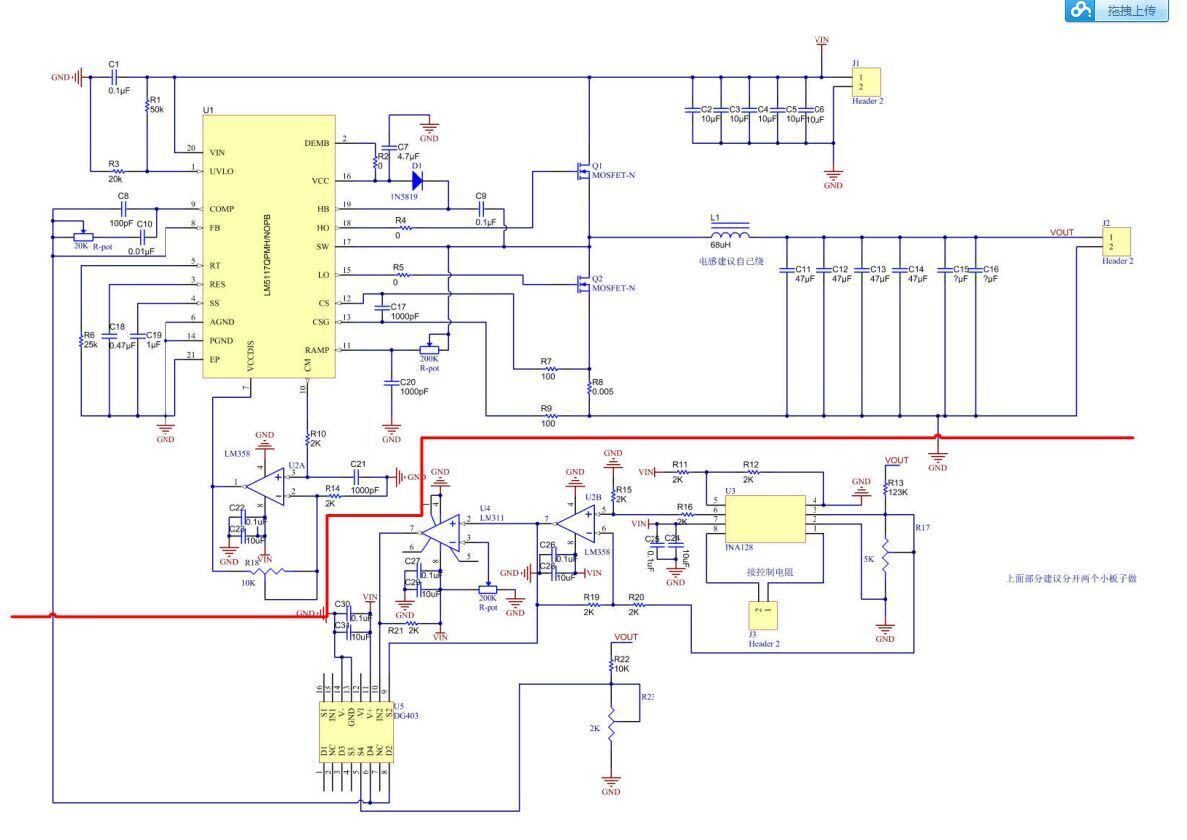

LM5117作为稳压器的核心器件,空载时输入电压16V,输出电压5V,为什么接入负载之后输入电压16V,但是没有输出呢?是哪里有问题?是对LM5117没有彻底了解透吗?以下附件是我们的电路图,望指教,不胜感谢!
输出没有电压,FB为什么是1点V,检查下是不是焊接有问题。
这个LM5117对焊接要求是不是特别的精确?我们今天早晨5点多钟的时候调出来了FB端电压为0.80V,但是今天上午8点多钟进行第二次调试的时候发现FB端电压又不对了,FB为6点几伏,这是怎么回事?难道是散热的问题吗?
你好,
FB 6V肯定异常了,此时测试输出是多少V?
原理图中的U5是做什么的?
