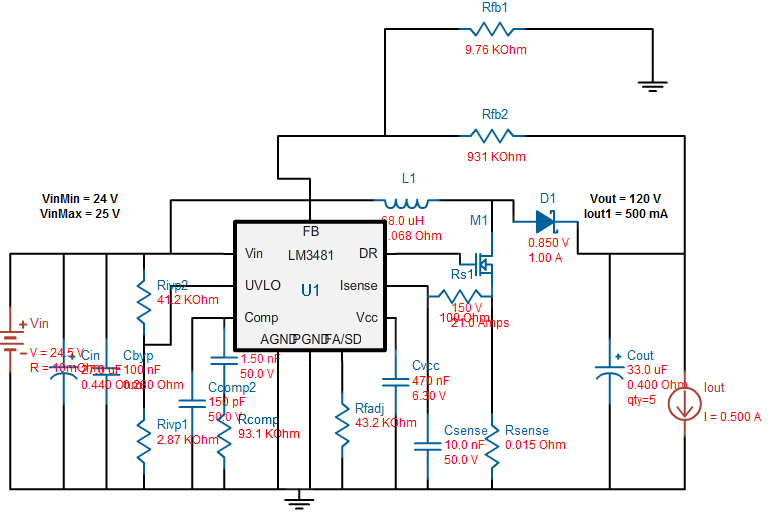

求TI工程师推荐一款合适的电压转换芯片,输入24V或其他常见电压,输出112.5V,左右2、3V都行,外围电路简单一点、所需要的元器件常见一些最好
