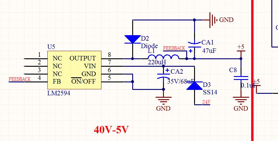

LM2594 M5.0 电源没有输出
样板第一次打样,回来调试时候发现,vout后面的反向二极管,接上之后就没有电压输出了,不接电压是OK的。
设计为7-28V输入。输出为5V.反向的D2 二极管用SS14和5819都试过了。效果一样都没有输出。那位知道的请帮忙解答一下,万分感谢!
  • 按你这描述,完全是和原理相违背的。所以建议你从最简单的方向查查,比如二极管确认方向没有接反,若封装是反的,接上二极管就相当于输出短路了,这样解释才合理!
