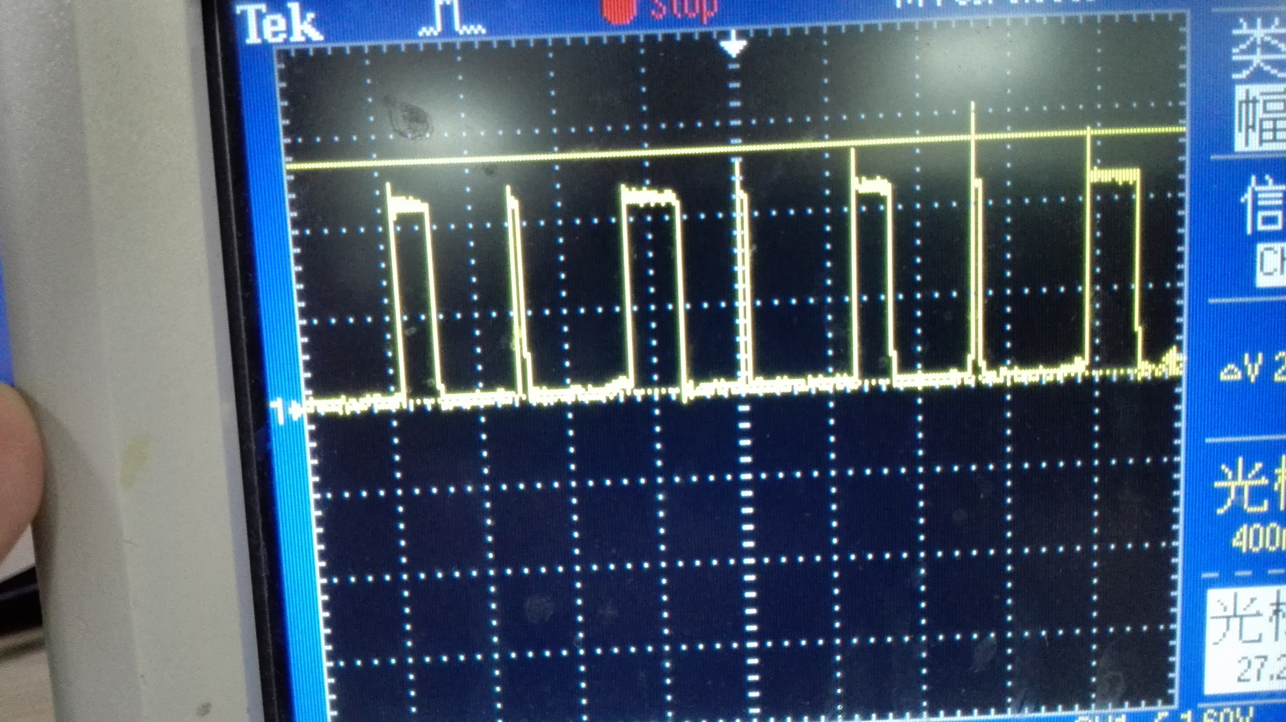

大家好,我使用TPS54383时,3脚(SW1)输出较为标准的方波,但是12脚(SW2)输出为不理想的波形(占空比会变化),见附件,2路元器件参数都是一样的,请帮忙分析一下,急盼回复,谢谢!
你好,
TPS54383是内置补偿的,一般对LC会有一定的要求,可以把你的原理图发上来吗?或者你直接对照我们EVM板的LC进行修改看一下是否还有大小波。
