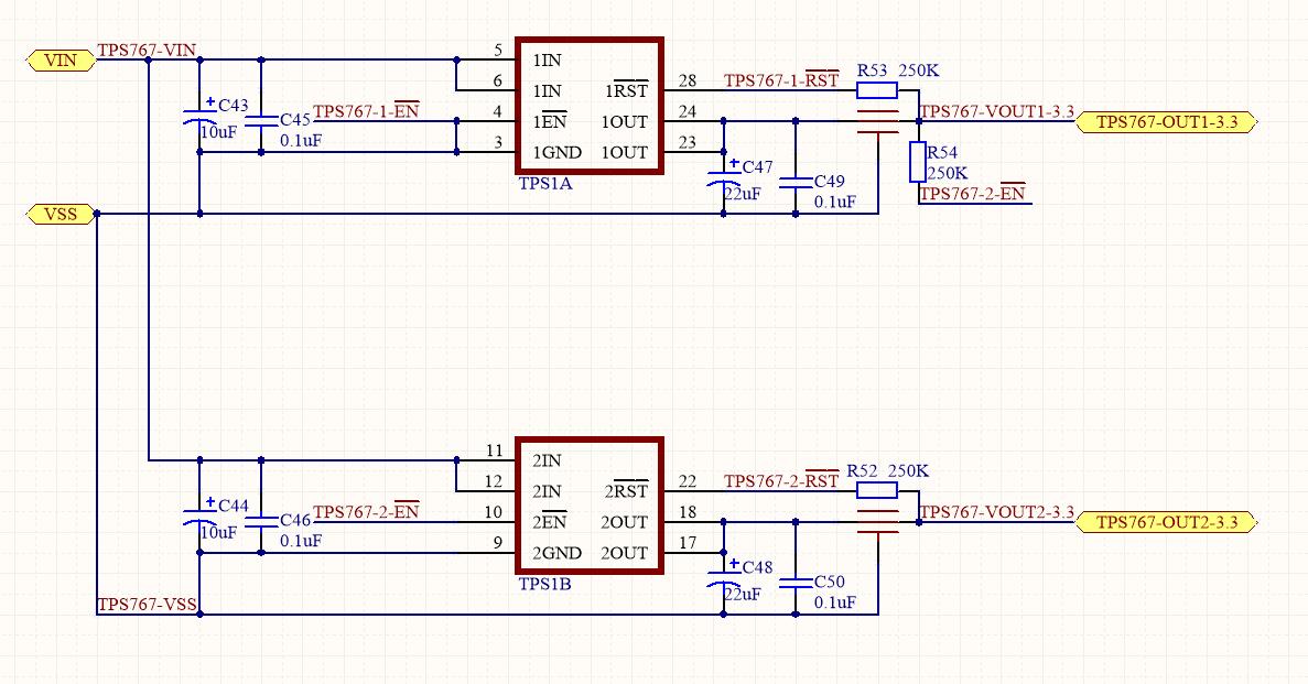

在使用TPS767D301时,二通道输出正常,fixout 3.3v,但是一通道从上电开始从1.6v一直增加到输入电压,换了两个出现该问题,
并且,已将输出管脚和后续电路隔离。
feedback根据手册悬空处理,即为fixout输出模式,但是这个fixout究竟是多少伏特也没有说明。
感谢各位解答!
