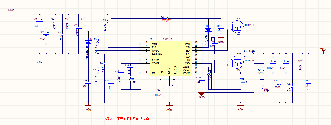

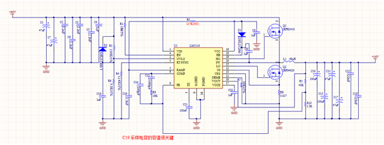

如上图所示,设计电路输入60V,输出36V,输出电流2.5A;当Q1左侧的电容C6容值为1uf时,Vout输出值为正常值36V,芯片(PCB中加了散热焊盘)发热严重,但是把C6容值从1uf调整到100nf时,LM5116电源转换电路输出电压Vout只有30.5V,芯片不再发热,请问这是什么原因?哪位能指教一下,怎样才能正常输出36V?为什么C6这个滤波电容对电路的影响这么大?

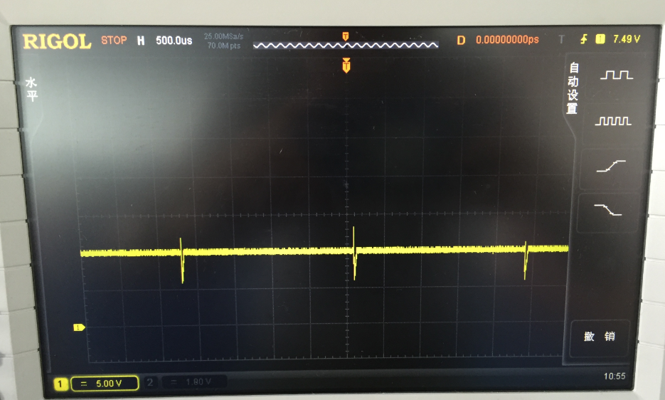

你可以看一下数据手册中block diagram中VCC的作用,在你的电路中建议你用示波器测一下VCC电压是否有异样再进行问题的判断,这样会对VCC电容有比较好的理解。
