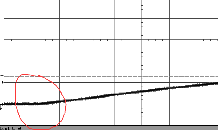

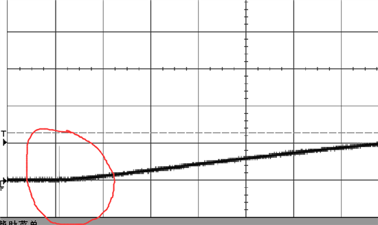

5V供电时,使用示波器查看上电波形,发现上电后先是有一个脉冲值,大约4V,然后才缓慢升到3.3V。

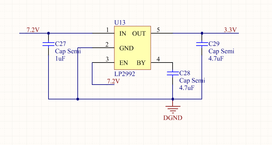

12V供电时,芯片直接烧坏,输出12V,输入引脚和输出引脚导通,测量时没有接任何器件,采用说明书第一页典型使用方法,使能引脚接到Vin,从示波器看电压先升到3.3V,然后直接到了12V烧坏。
说明书不是说最大输入16V吗?
  • 亲;你的电路呢?负载是啥?
  • 使用lp2992给STM32供电,12V供电时可能会烧坏STM32,测试LP2992时没有任何负载。
  • 检查一下PCB的布局布线是否良好
    另外,STM32的耗电不会很小,LP2992 属于LDO,压降很大时会很热, 12V转3.3V,压降高达8.7V,效率会很低。建议换成DCDC给STM32供电
  • Hi,
      第一个问题(5V启动有尖峰):可能是由于布线,测试,探头等带来的问题,这里不好判断。
      第二个问题(12V启动烧芯片):LDO的输入电压能支持到多高除了看芯片耐压之外,还需要看热阻。也就是当负载加上去的时候,输入输出压差越大,发热越厉害。比方说, 空载可以9V降到3.3V, 可能带载就不行了。 至于您的情况,启动的时候会有很大启动电流给输出电容充电,加上这个大的压差,很有可能会造成芯片的散热问题,甚至烧坏芯片。可以减小输出电容尝试一下。谢谢~

  • Hi,
      同意楼上观点,这种高压差的场合建议使用DC-DC,如TPS5403等成熟广泛使用的芯片。纹波一样可以控制得很低20~30mV,谢谢~
