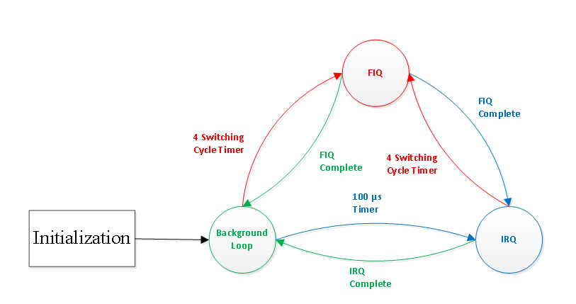

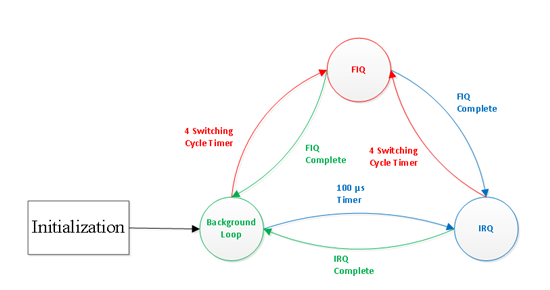

  • 您好,
      UCD3138软件结构如下图所示,初始化,main循环,标准中断和快中断。一般反馈在标准中断里做,保护,环路切换等时间要求更高的操作放在快中断里面做。您可以参考尝试一下。
    Regards,
    Patrick
