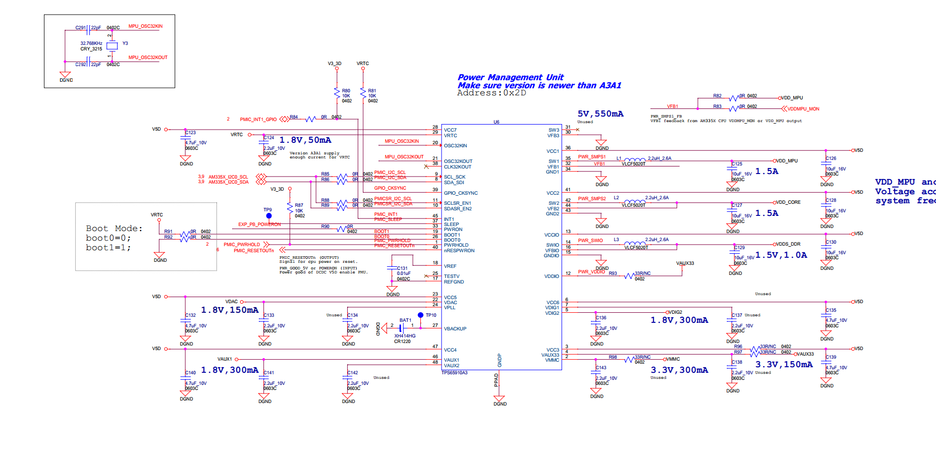

使用PMU芯片TPS65910A3A1与AM3352组合的板子,上电发现PMU无法启动。

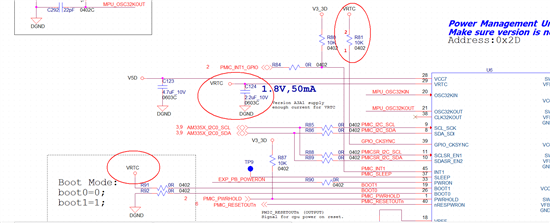

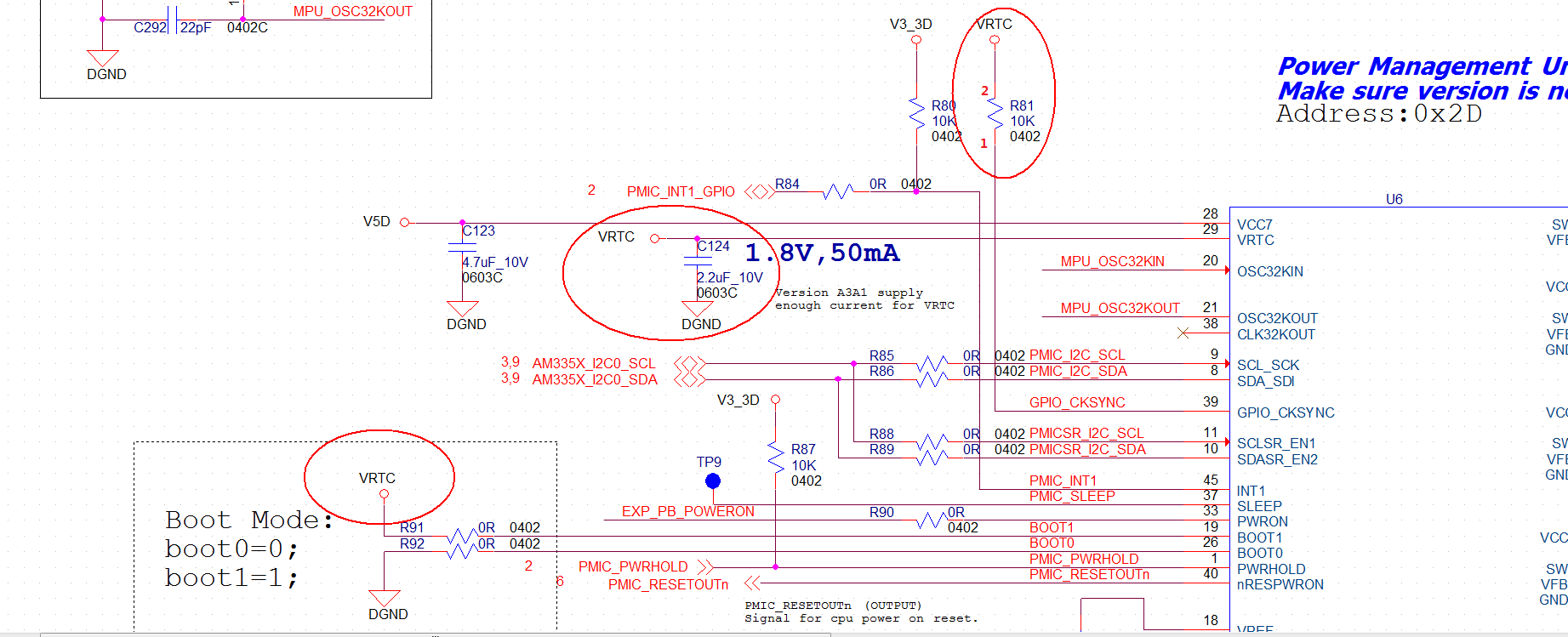

1、测试VRTC电压只有0.55V,达不到1.8V的输出规格。我的设计VRTC输出连接到如下几个地方:
1)BOOT1脚,用来配置EEROM启动
2)AM3352的VDDS_RTC  ;
3)通过10K电阻(R81)连接到PMU自身的GPIO_CKSYNC
2、做了如下的调试,让然无法启动
1)外部接入1.8V电源到R81电阻第1脚(靠近GPIO_CKSYNC端),测试VRTC的电压是1.1V
2)  外部接入1.8V电源到R81电阻第2脚(等于直接连到VRTC),发现VRTC是1.8V,BOOT1也是1.8V,但是PMU仍然未启动

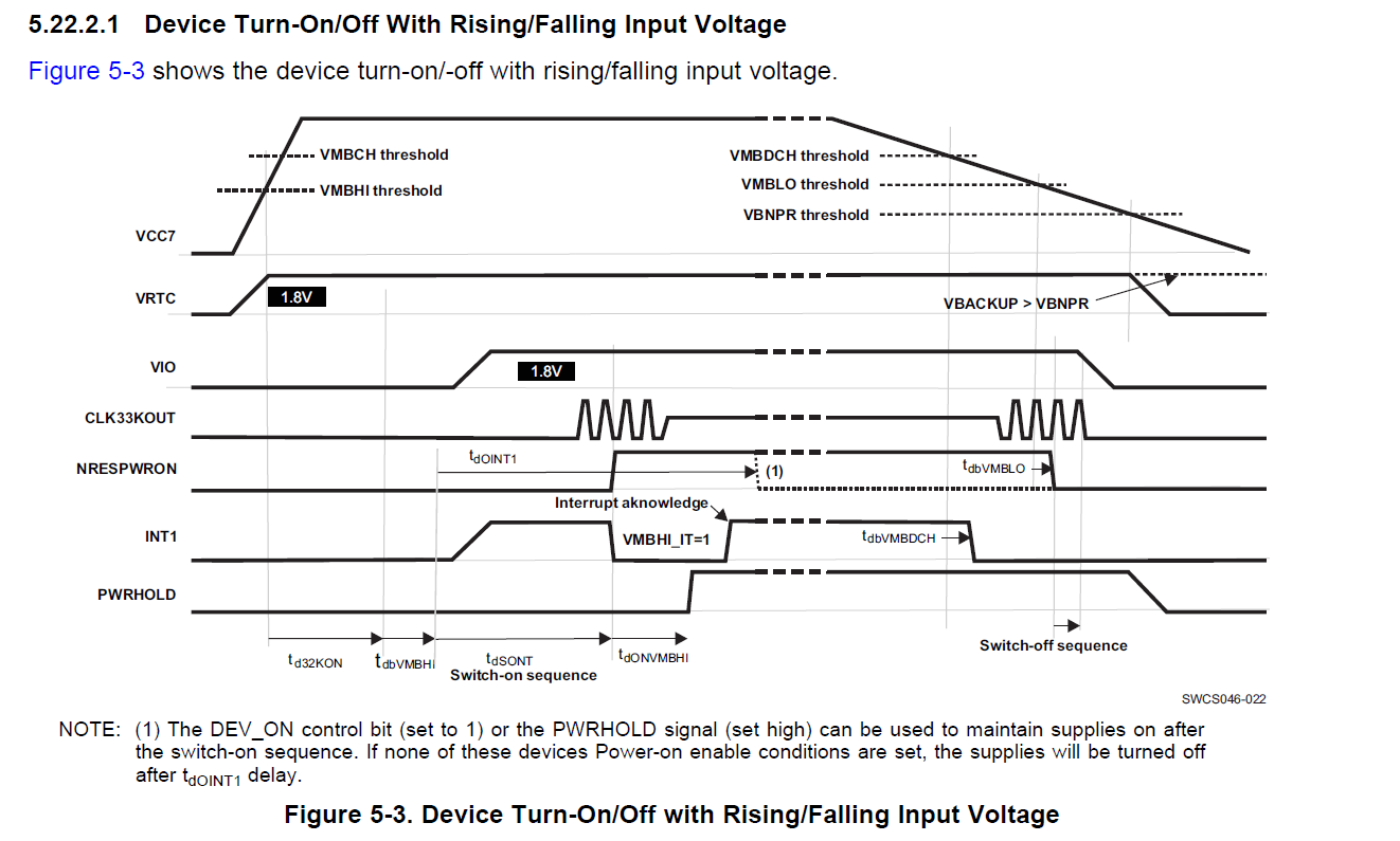

3、看了规格书,开始怀疑是VRTC驱动能力不足,但是外接上拉1.8V仍然不行,请帮忙分析下是什么原因?原理图如下截图
