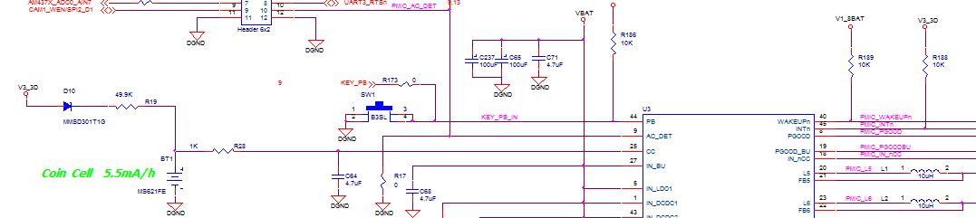

我们自己做了一块基于AM4379的板子,现在有个关于RTC供电的问题
电源管理芯片是TPS65218,板子断电情况下,RTC电源由可充锂电池MS621FE供电,试验该锂电池在断电情况下能保持RTC多长时间的试验中发现,锂电池存在过放的情况,我们的试验测得锂电池电压为1.7V时,原来1.8V电压输出0.6V左右,原来1.0V电压输出0.9V左右,并且电池还在放电中;
我的问题是TPS65218对用于RTC的锂电池没有做过放的保护吗?原理图如下图
