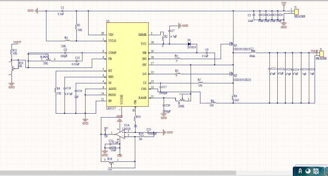

关于LM5117
Other Parts Discussed in Thread: LM5117
LM5117的FB端不应该一直为0.8V吗? 为什么我实际电路FB一直稳定为1.3V,下面是我的电路图,求帮忙看看是不是设计问题
