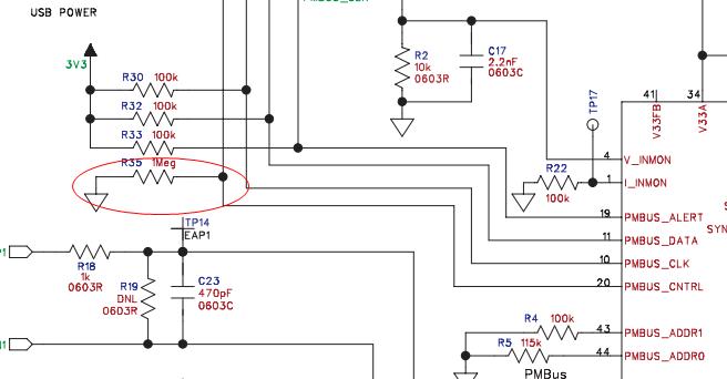

大家好,我在配置UCD9222的时候发现当PMBus的 CNTRL管脚是3.3V的时候,PMBus adapter就找不到UCD9222了?请问这是为什么?原理图如下,我把FPGA和UCD9222的CNTRL管脚连接的电阻R321卸掉之后,PMBus adapter就连接不到UCD9222了,因为如果我不卸载这个电阻,PMBus adapter就不能讲CNTRL管脚拉高了,怎么办呢?哪里出问题了?求指导

可试试看图3的Typical Application Schematic,中对PMBUS四线的接法。
guoping Lee 你好
你说你要将CTL引脚连接FPGA,让FPGA产生高电平才能使仿真器发现UCD9222的吗?接上仿真器之后,CTL引脚为什么电平呢?
我现在仿真器无法发现UCD9222,仿真器接上后CTL是低电平,无法发现设备。
