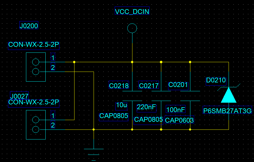

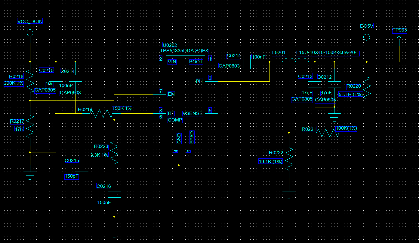

现在的适配器电压为24V,使用降压DCDC TPS54335DDA,实现24V降压为5V,TPS54335DDA的输入电压范围为4.5-28v;
在插拔适配器进行开关机实验的时候,发现2块板子的DCDC芯片被烧坏,输入端电源对地短路,输出端电源也对地短路。
您好,
插拔电源瞬间由于线路和布板会有振荡和尖峰,叠加在24V上很有可能会超过芯片耐压,建议可以用示波器抓取以确定是否这个问题导致烧片。如果是,可以在DCDC输入前加TVS管去吸收钳位,或者换更大耐压的DCDC.
谢谢~
regards,
Patrick
